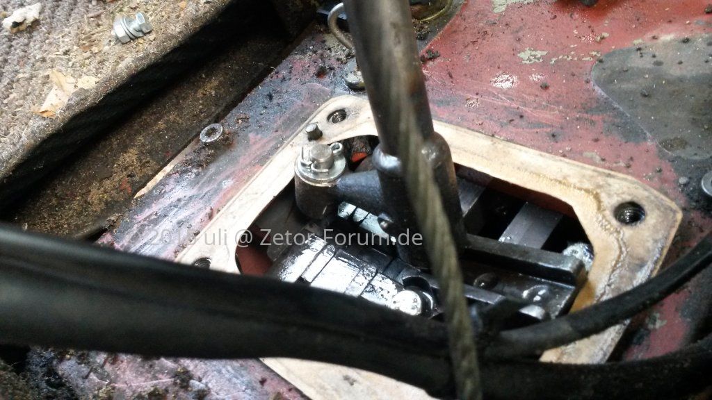

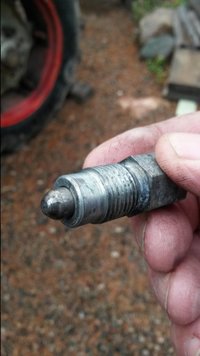

Zunächst haben wir die Sicherungen (die drei Mittleren der fünf Schrauben auf dem Getriebedeckel) heraus geschraubt. Diese waren praktisch gar nicht abgenutzt. Der Erste Gang ließ sich aber nicht durch diese Öffnung verschieben.

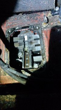

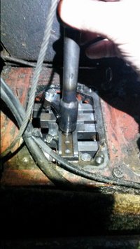

Dann haben wir den Ganghebel und seine Kugellagerung abmontiert. Dabei fiel der Y-förmige Betätigungshebel mit dem Kulissenstein heraus. Die Schieber der Gänge ließen sich dann mit einem Schraubendreher relativ leicht verschieben (schalten). Die Schaltung zeigte kaum Verschleiß. Nur die Kugellagerung des Schalthebels hatte Kratzer und Spuren von Reibung (Sand? Die Gummimanschette war defekt).

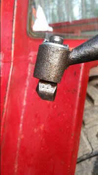

Es hat einige Zeit gebraucht, bis ich das Problem verstanden habe. Durch den Verschleiß des Kugelgelenks konnte der Kulissenstein beim Einlegen des 1.Gangs aus der Kulisse heraus oben auf die Schiebestange geraten. Von da aus konnte er aber wegen eines leichten Grats am Kulissenstein nicht den Weg zurück finden sondern blockierte alles komplett.
Lösung: Ich habe den Kulissenstein in Richtung 1.Gang etwas abgeschliffen, so dass er nicht mehr hängen bleiben konnte. Die Druckfeder unten am Ganghebel konnte ihn nun wieder leicht in die richtige Raste einrasten. Die Schaltung geht jetzt viel leichter als vorher, weil der Kulissenstein wohl schon länger an der Toleranzgrenze war.
