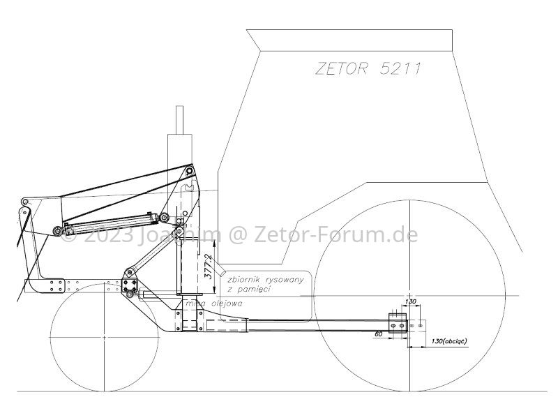

Ich hatte zuerst das Problem das die Hinterachsabstützung ca 20cm zu lang war. Diese ist gegen die aufhängung und den Unterlenker gestoßen.
Da die Frage ist dieses normal hatte jemand ähnliches oder hab ich Falsche Konsolen bekommen?
Also Konsolen um die hintersten zwei langlöcher gekürzt alles angesetzt alle Schrauben locker angezogen. Dann bemerkte ich das die Hinterachsabstützung nicht mittig hängt ca 2cm aus der Mitte. Haltewinkel von links nach rechts getauscht dann waren beide Winkel mittig und auch die träger lagen ohne Spannung am Winkel an. Nur es passte nur das hintere Loch vorne war kein Langloch mehr vorhanden.
links und Rechts ein zusätzliches Loch gebohrt Nu sind die Konsolen fertig angebaut.

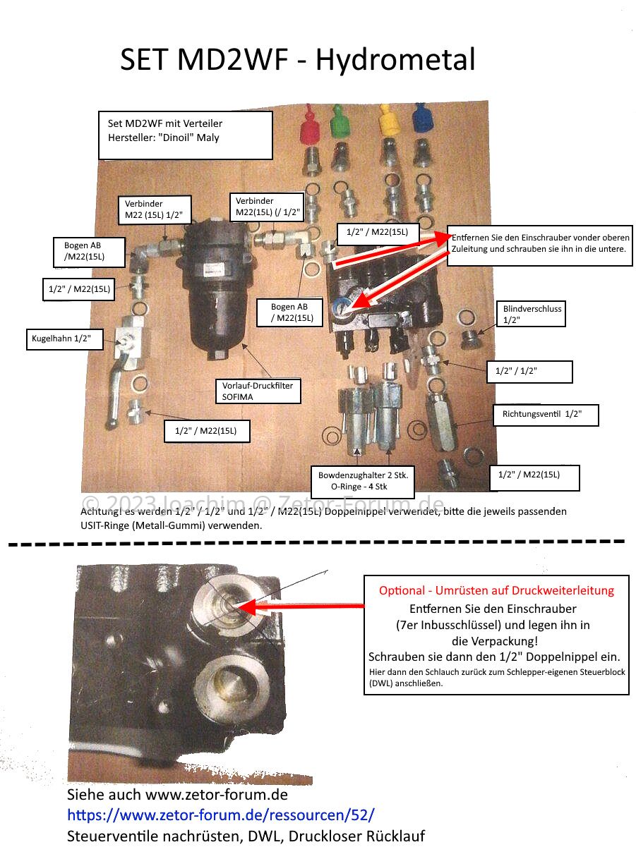

Kann mir zufällig einer Bilder aus der Montage Anleitung zum Anschluss des Steuerschieber senden? Würde morgen gern weitermachen aber bis dahin hab ich keine Bedienungsanleitung vom Händler.
??? sicher das du nicht die Konsolen für einen 6211/7211 bekommen/bestellt hast? Weil 20 cm sind eine Zylinderkopflänge.

Sollte es locker leicht klappen - ich hab das damals an zwei 5011 komplette ohne jede Anleitung auch hinbekommen, ohne große Kopfschmerzen. Für den Steuerblock und die Konsolen hatte ich mir Zeichnungen direkt von Hydrometal schicken lassen, die sind auch hier im Forum zu finden. Den Rest fand ich recht selbsterklärend eigentlich.
Das wurde mir geschickt, weil der 5011 durch das Getriebe 130mm kürzer wie ein 5211 und es keine Konsolen für den 5011 gab. Wenn du aber 20 kürzen musstest, waren das Konsolen vom 6211/7211.
Der Steuerblock wird doch ein Typenschild oder eine Nummer oder ähnlich haben, bitte davon und von deinem Steuerblock mal Fotos machen, ich hab einen Italienischen Block dran, muss ja nicht der selbe sein.

Florian, ich war mal so frei und habs angepasst:
Wenn da mehr Unterlagen dazu sind und auch nur polnisch, könnt ich das mal noch ebenso in "einfacher lesbar" umbasteln - bräuchte dann nur eben die Fotokopien von.
Hab das mal auch hier: Steuerventile nachrüsten, DWL, Druckloser Rücklauf (https://www.zetor-forum.de/ressourcen/steuerventile-nachruesten-dwl-druckloser-ruecklauf.52/) ergänzt, damit mans leichter wieder finden kann.

Habe heute Bilder gemacht von der Hinterachsabstützung. So wie ich sie jetzt verbaut habe.
In nem anderen Bericht im Forum habe ich gesehen das die hinteren zwei Schrauben benutzt wurden dann hätte wahrscheinlich auch die länge und die löcher gepasst. Allerdings kommen die Konsolen dann noch ein stück tiefer und weiter oben (wie jetzt befestigt) waren die abstützung Spannungsfreier. Glaub da liegt mein Fehler.
Steuerblock sollte jetzt passen nach dem Bild ja es ist auch der italienische.

Joachim Leider kann ich nicht mit mehr aufwarten aber in der übersetzen Variante bestimmt für den einen oder anderen recht hilfreich
