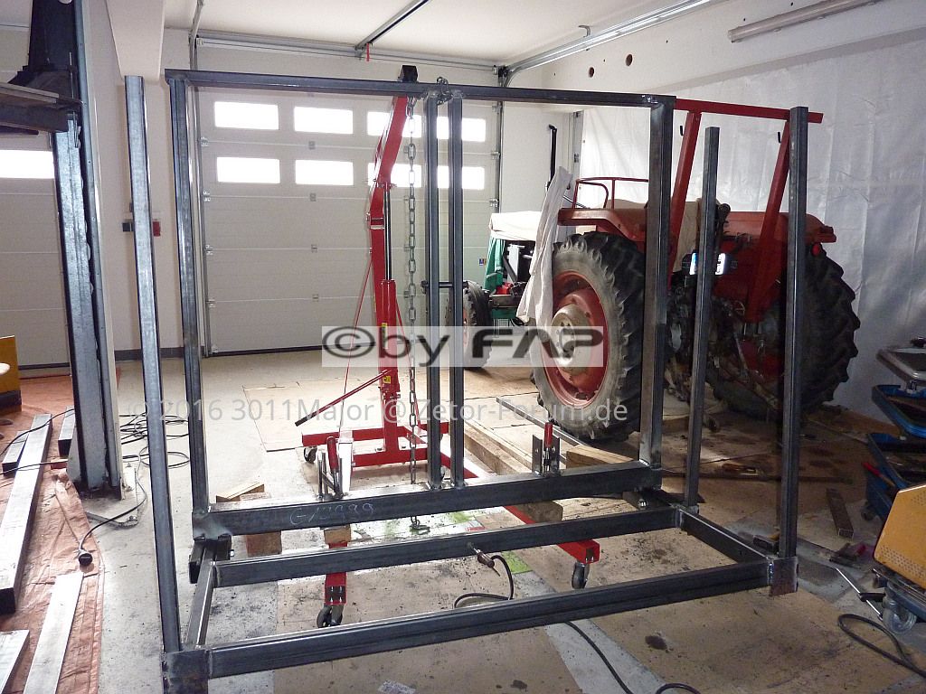

Noch ein up Date vom Rückerahmen.
Oh ha! Wenn man den Fergi im Vergleich sieht, schaut das Teil schon nicht ganz klein aus.
Die Perspektive täuscht etwas aber zierlich ist das Ding nicht, das siehst du vollkommen richtig.
Wenn ich zeitlich noch dazu komme baue ich den Rahmen mal an den MF bevor ich einchecke.
Toni:
Wenn du vom unteren Querrohr (100x100 ?) an die Scharniere noch Dreiecke setzt, wird das Ganze deutlich stabiler.
Nicht dass dir irgendwann die hintere Schweißnaht an den Scharnieren bricht.
lg, Axl

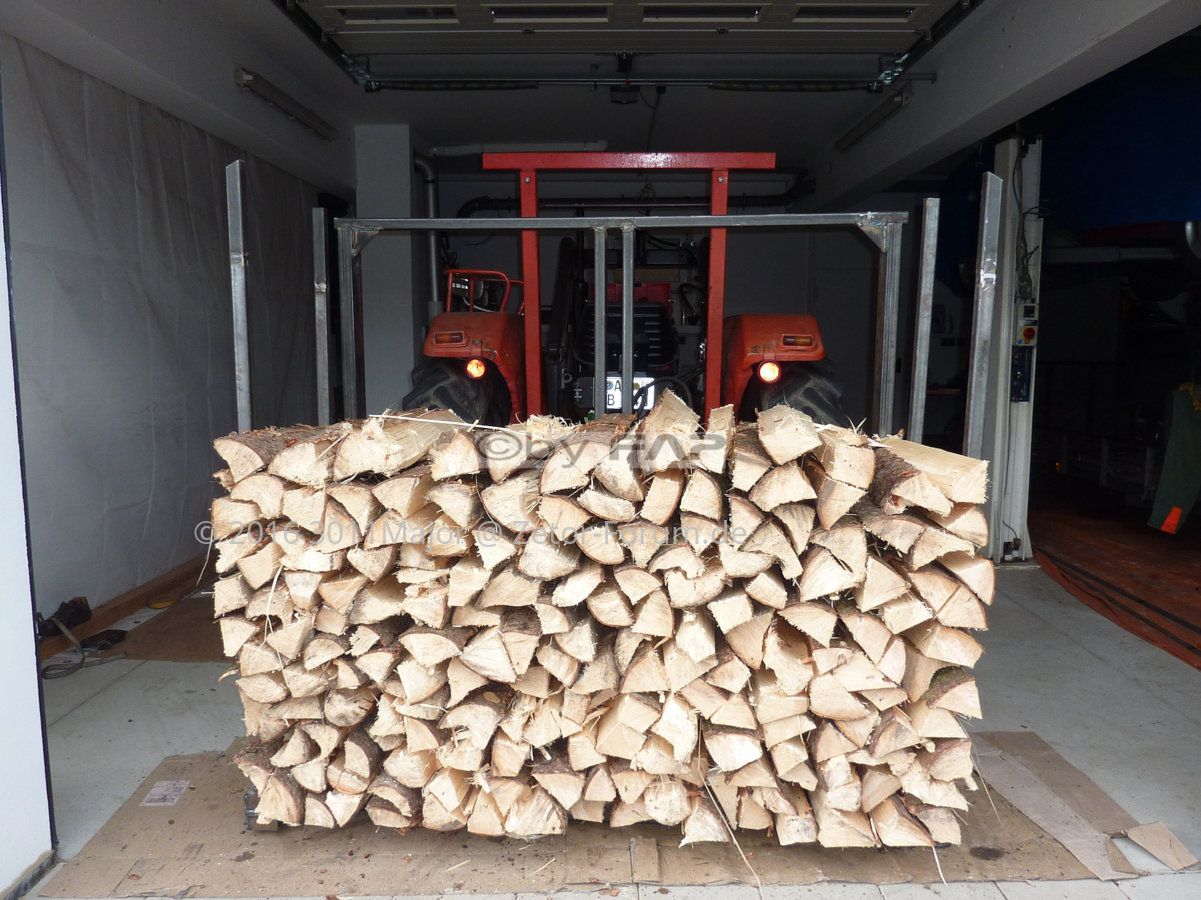

Bevor ich den Rahmen lacke wollte ich mal einen Praxistest machen ob er die geplante Last auch trägt ohne sich zu verwinden wie ein....
Hab also gestern mal frisch geschlagene und gespaltene Fichte geladen.
Es sind knapp 2 Raummeter die laut Holzrechner mit 60% Feuchte ca. 1,3t auf die Waage bringen plus geschätzte 200 kg der Rahmenkonstruktion.
Also heben tut der MF die Kombi.
Die Ladekapazität des Rahmens ist damit aber nicht ausgeschöpft wie man auf den Bildern sehen kann.
Im normal Fall transportiere ich damit Trockenes Holz und dafür ist die Kapazität ausgelegt. Das heißt wenn das Holz Trocken ist kann ich für eine Fuhre den Rahmen und meine Frontladergabel komplett voll packen.
Ach ja es war ein Trockentest, er fand unter Dach statt weil es zu pissen anfing.

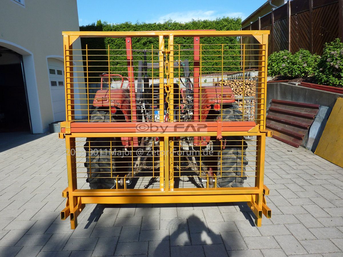

Hab das Projekt Rückrahmen abgeschlossen.
Hier hab ich Bilder dazu.

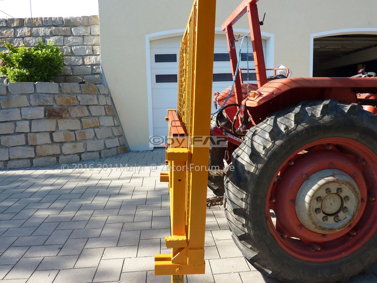

Was nun noch fehlt sind, falls du damit auf die Straße wolltest, Warntafeln mit Beleuchtung.
Darüber hab ich mir noch keine Gedanken gemacht...aber jetzt wo du's ansprichst....Hmmm was verlangt denn der Gesetzgeber.
Fahre zwar bis auf ein paar Hundert Meter nur auf Feldwegen, aber ich muss mal kurz auf einen Kreisel um auf die andere Seite weiter auf einen Feldweg zu kommen.
Wie war das, alles was mehr als 25? oder 30cm über die Außenmaße des Traktors hinaus ragt, schreit nach einer Warntafel. Müsste ich echt nachlesen, schau mal bei Oekoprofi.de oder Top-Agrar, da gabs mal schöne PDFs dazu.
Aber ist auch so schon schick geworden.
Steht weniger als 10cm über, muss aber mal genau drauf achten ob die Rücklichter noch gut sichtbar sind.
Werde auch mal einen Blick in die von dir vorgeschlagenen Seiten werfen. Danke.

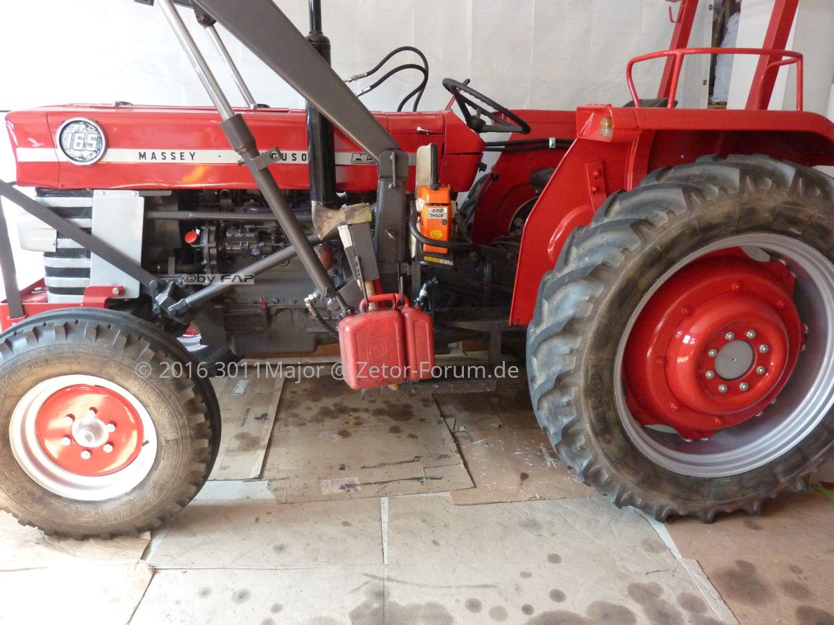

Damit ich meine Forstausrüstung bequem am Traktor transportieren kann hab ich mir eine Halterung dafür gebaut.
Sie wird bei Bedarf mittels eines Befestigungspunktes am FL Anbaurahmen gehalten, ist schnell An- und Abbaubar und läßt sich leicht beladen.
Sie hält 1x Motorsäge, den Kombikanister, Fällkeil, Axt, Sapi und Handzange.
