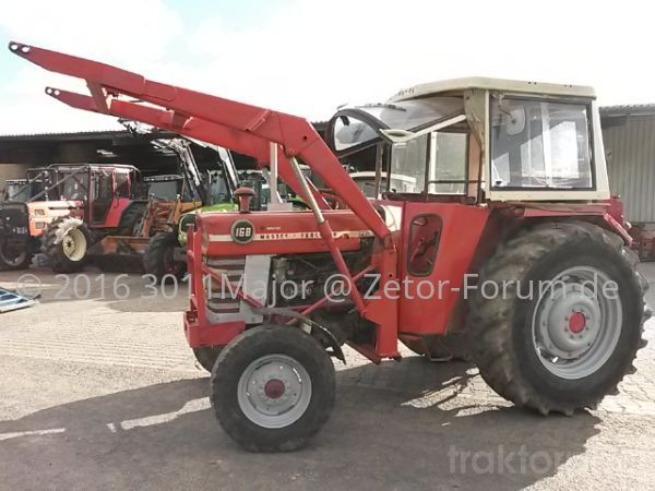

Nachdem mein Fahrersitz keine Sitzhöhenverstellung hat :lol würde mir so ne Bereifung schon reichen.
Quelle: Traktorpool

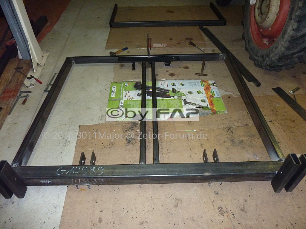

Was ih auf jeden Fall machen würde ist Flacheisen für die Scharniere für den Boden mit Dreiecken mit der senkrechten Strebe
verschweisen oder das Flacheisen gleich durch Dreiecke ersetzten.
Dasselbe bei den Scharnieren für die Seiten.
Hoffe das war verständlich.
mfg, Axl

Toni kannst du für die Scharniere nicht einfach die Baumarkt-Torscharniere mit Bolzen und Riegel nehmen? die Riegel dann einfach kurz abflexen und anschweißen. Man muss die dann nur mit ner Sicherung versehen, damit dir die bei der Fahrt nicht runterspringen können. Oder vll ein kurzes Stangenscharnier? Unten kannst du dir ja eine Rohrhülse im Kasten einschweißen und bolzt denn da durch alles fest.

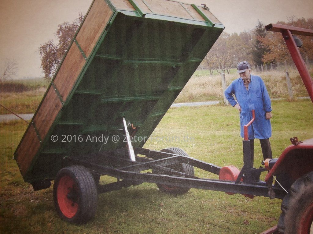

Schade das ich hierzu keine Bilder habe. Das war echt ein Abenteuer.
Meine :frau:fuhr das Begleitfahrzeug, sie war so mit den widrigen Wetter und meiner Versorgung mit heißen Tee beschäftigt das sie vergaß Bilder zu schießen.:kalt
War ja nicht gerade einfach bei plötzlich einsetzenden Schneetreiben und hinten dran eine 8t Tandemkipper, der war zwar leer aber an den Steigungen hatte der MF auf der Schneebedeckten Fahrbahn schon ganz schön mit Schlupf zu kämpfen.:bibber....

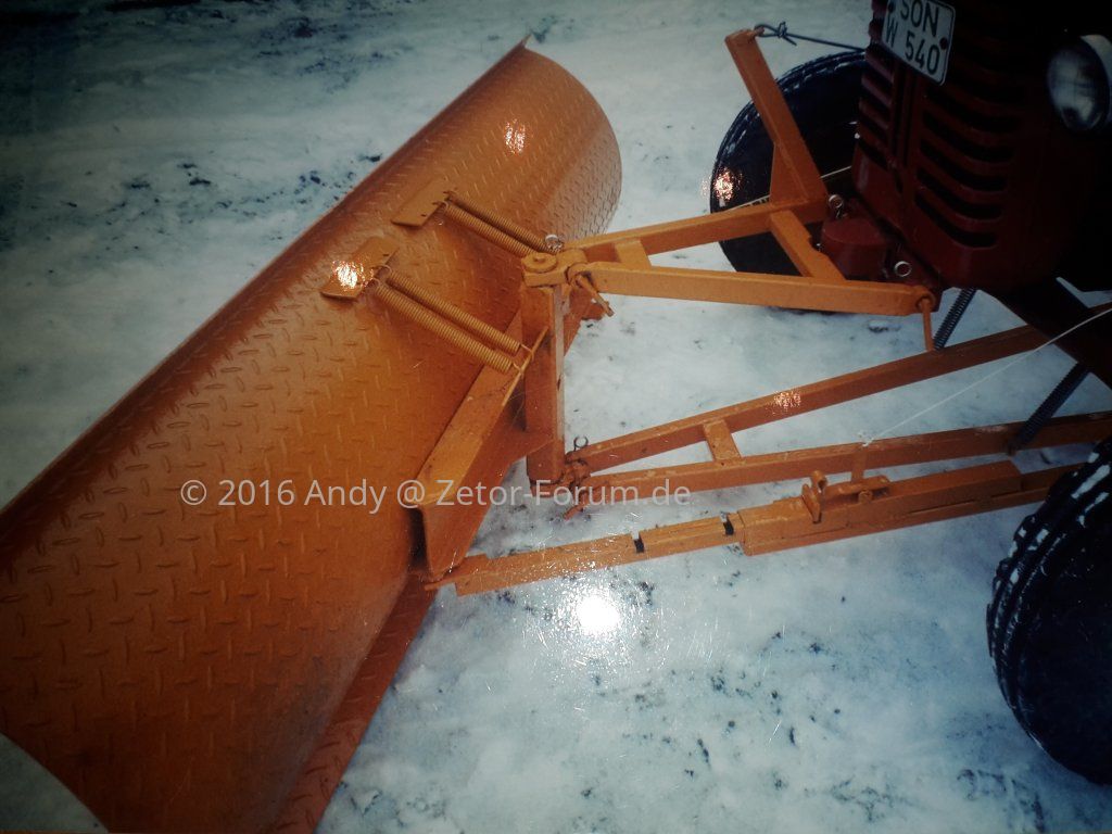

Der Anhänger und das Schneeschild sind ja mal ne wirklich interessante Lösung. Danke fürs zeigen. :like
Andy
Andy
28.09.2015
158
Frankenblick
Andy
Zetor 5011
Das Schneeschild hat vorne noch einen Hangausgleich bekommen so das es horizontal sich anpassen kann
