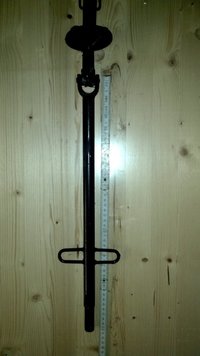

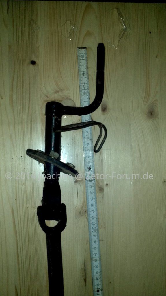

Da es mit joachim nicht geklappt hat;),werde ich heute nachmittag mal ein foto machen und das hochladen.Ich habe nämlich meine aus-/abgebaut!Da ich sie nicht benötige!

Aber mach die Bilder mal trotzdem - meine sind so pralle nun nicht geworden... irgendwie etwas dunkel. :ka:

Deine sind aber gut zu erkennen!Meine sind noch dunkler,kann quasi garnix drauf erkennen und bei dir sieht man ja wenigstens die Zahlen auf dem Zollstock.

Ich wollte dir gerade das Maß geben,habe aber dann gesehen das meine Spindel anders Aufgebaut ist.Ich habe oben eine Kugelgelenk verbaut!Keine Ahnung wieso,ist aber halt so.:ka:
Bei mir ist das Maß von Mitte Kugelkopf bis Schweißnaht 24 cm!

Moin. Danke für die Info. Deine Spindel ist In Ordnung. So muss das sein. Meine ist anders, daher brauche ich das maß von dir um ein Kugekkopf anzuschweißen wie oben beschrieben. Jetzt kann ich es endlich richtig bauen. Schönes Wochenende.

Genau um die geht es.Dann ist ja meine doch richtig und das MAß stimmt!:freu
Also wie gesagt, 24 cm von Mitte KugelKopf bis Schweißnaht!
