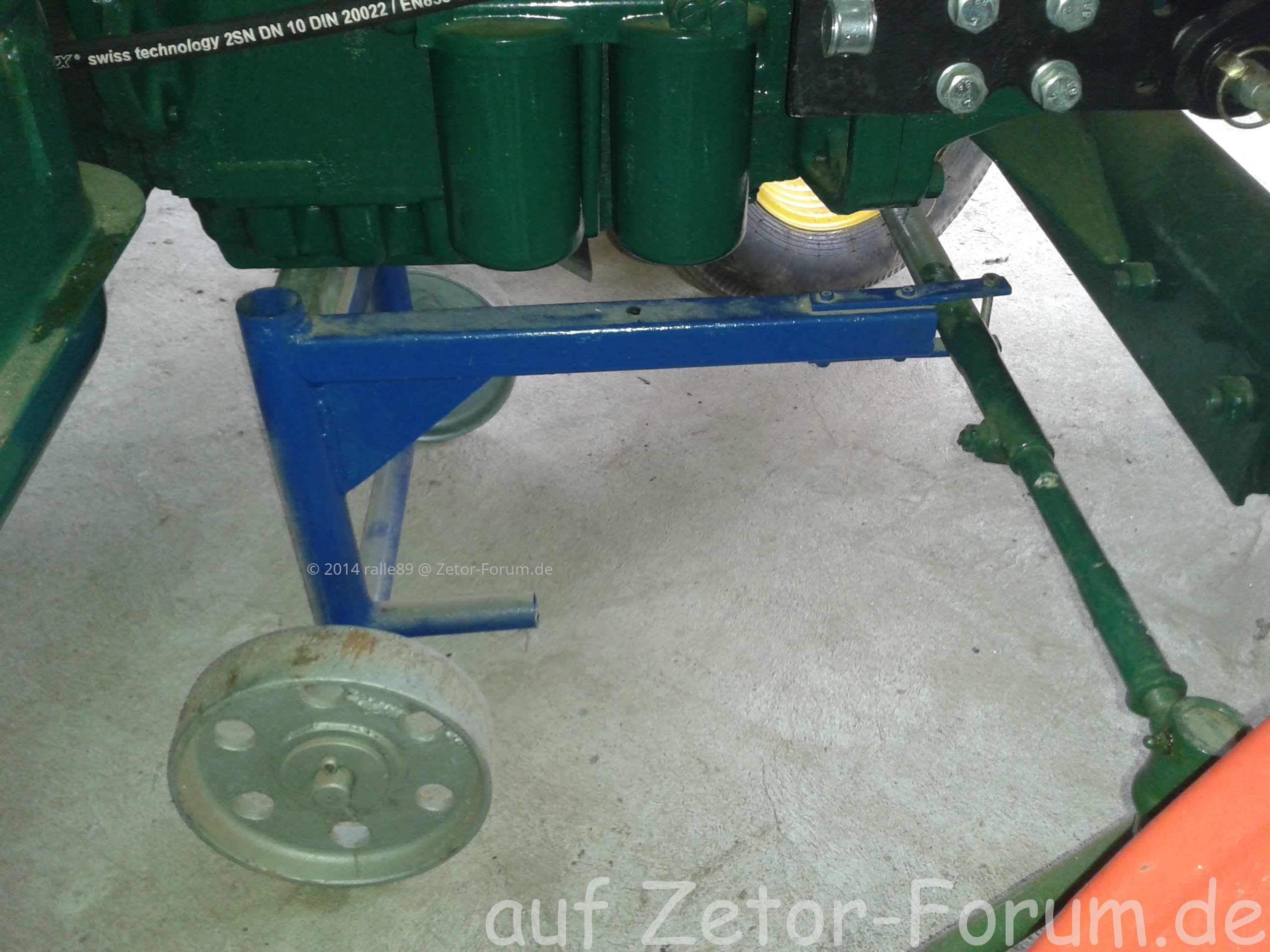

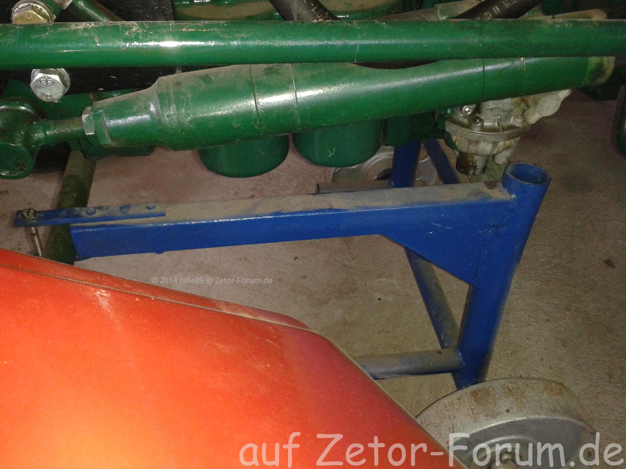

Hallo an alle,
Da das Thema Kupplung und Motortrennung schon oft aufkam möchte ich nochmal unseren Spezialwagen für das Trennen vorstellen. Man schiebt den Wagen einfach unter den Motor mit dem Kastenprofil unter der Ölwanne und den beiden Arme werden auf die Spurstange gesteckt und gesichert. Man schraubt dann das Kastenprofil hoch bis es an der Ölwanne anliegt. Ist denke ich mal eine einfache Möglichkeit den Motor zu trennen und wieder anzubauen, wenn man nicht an die Ölwanne ran muss. Denke ist auch ein Eigenbau, da mein Vater ja früher beruflich nur Zetor gemacht hat beim KfL.

Hallo Ralf,
scheint ja eine recht brauchbare Konstruktion zu sein. Scheinbar ist da deinem Vater ja dann doch irgendwann zu umständlich geworden mit dem üblichen Werkstattwagenheber und den Holzkeilen zur Sicherung gegen wegkippen des Vorderwagens... Toller Eigenbau! Schon allein die recht grossen Räder am Gestell helfen dann doch, bei mehr oder weniger glatten Betonboden, bestimmt gut beim "Einfädeln".
Ein Kleingeist könnte die etwas wackelige Befestigung an der Spurstange bemängeln, aber das wollen wir doch nicht.
Kurz: Man muss sich zu Helfen wissen.

Danke Peter so sehe ich das auch. Das Einzige was ich noch vor kurzem verbessert habe ist, dass ich die Knotenbleche zur Versteifung der Ecken noch eingeschweißt habe, nachdem wir den Wagen mal verliehen hatten und ein Arm leicht verbogen war und wir ihn richten mussten.

Hallo, toller Wagen :like
aber super wäre noch wen man ihn in der höhe verstellen könnte dann könnte man ihn für verschiedene Typen verwenden.

So hier schon mal das Modell, muss am WE nur noch die wahren Maße eintragen.
@Mansen naja nen bisschen verstellen lässt er sich ja, also die gängigen 6.5er und 7.0er Vorderreifen sollten kein Problem sein, bei Allrad siehst vll schon anders aus wenn die Spurstange höher liegt.
