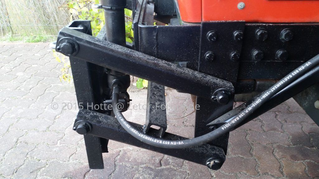

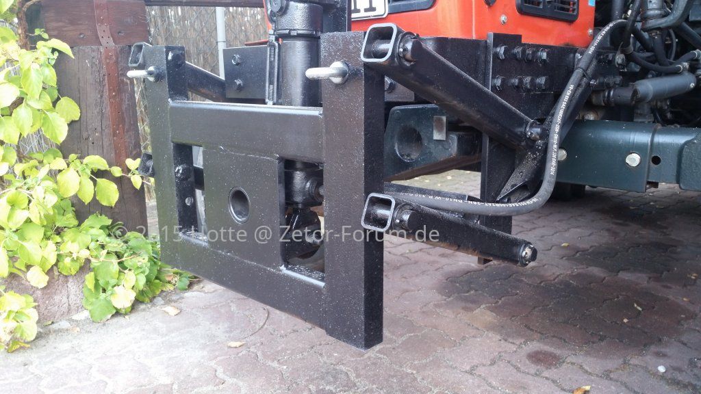

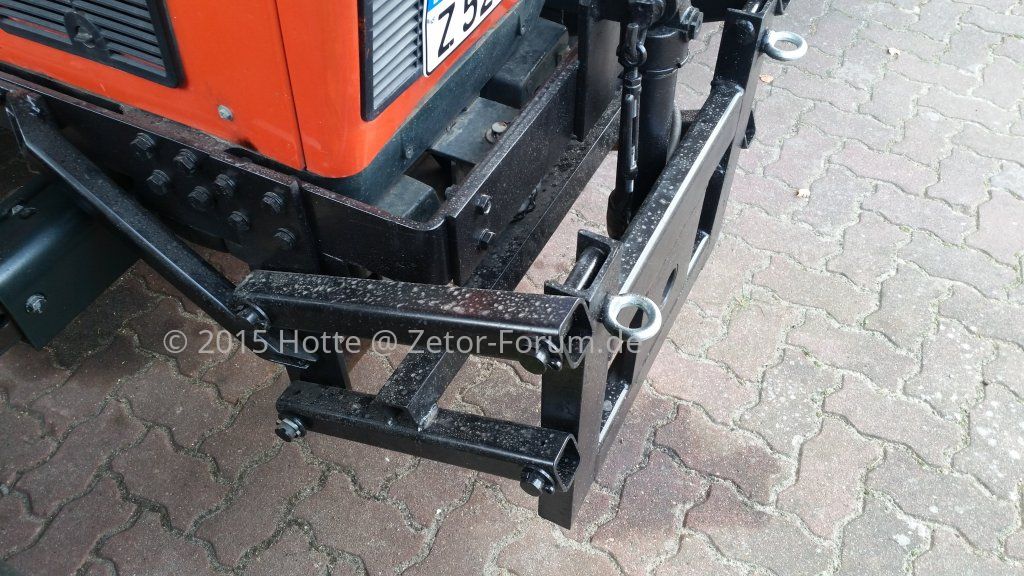

Die Fronthydraulik haben wir im letzten Jahr gebaut, gleich als ich den Zetor gekauft habe. Ich habe 2 mal im letzten Winter geschoben und es macht sich sehr gut. Ich hatte den Schneepflug bis da an einen offenen Deutz.:bibber Ist jetzt wie Schnee schieben aus dem Wohnzimmer.
Klasse. :like
Finde die Geometrie nicht verkehrt, weil das Hubwerk tendenziell die Vorderachse belasten möchte und bei Hindernissen kann es dennoch ausweichen. Nur die Lagerstellen hast du dann doch recht simpel gelöst, also ohne Buchsen.
Ist das Schild vom Multicar? Also wie breit? lässt er sich beim schieben noch gut lenken - also drängelt das alles nicht zu sehr?
Und selbst das Nummernschild... Z 5211 :D
Das Schild habe ich von einem Bauern, der wollte alles fest schweißen und Mist schieben. Die Größe ist gerade richtig. Die Spur wird genau geräumt. Vom Fahrverhalten bleibt der Zetor stabil. Wo ich immer staune wie schwer Schneeschieben geht. Der Diesel geht gut weg. :nolike
Hallo Hotte, und willkommen im Club der Fronthydrauliker:) Ich stimme Joachim zu, die Parallelführung ist eine super Lösung und auch die seitlichen Feder sind top für den Schiebeeinsatz.
Die Lagerung rein über Bolzen kann wirklich ausleiern mit der Zeit, aber für reines Schneeschieben nutzt man das ding dann ja aufs Jahr gesehen eher wenig, unserer ist ja als vollwertiger Dreipunkt gedacht, um auch mal nr palettengabel anzubauen.
Ich mach mal genauere Fotos.
Stelle ich am Wochenende rein.

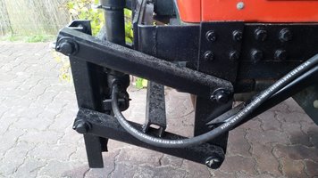

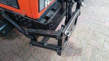

Hier noch ein paar Bilder von der Fronthydraulik.
Das Gegenstück am Schneepflug muß ich erst freiräumen.

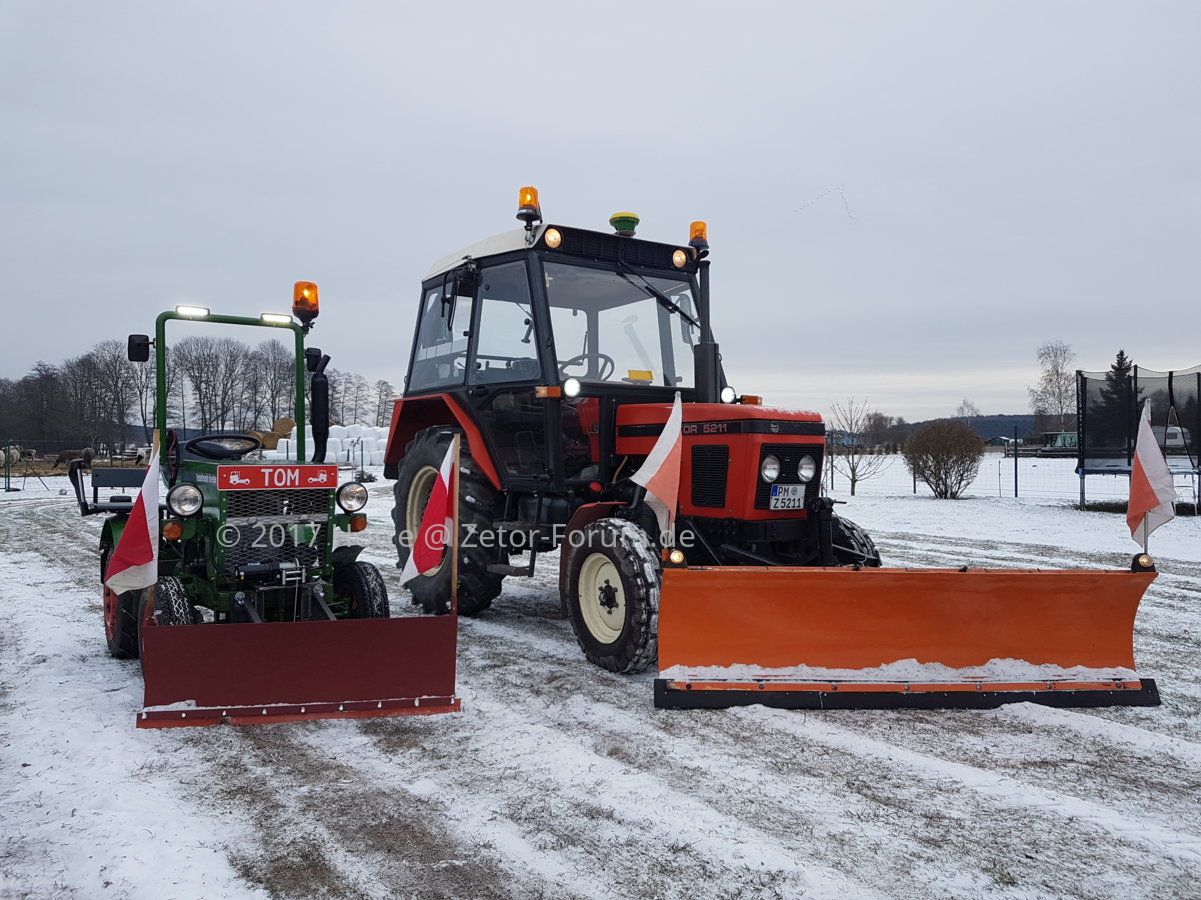

In diesem Jahr mit Verstärkung vom Sohnemann.
Dafür gibts nen Doppeldaumen :like :like

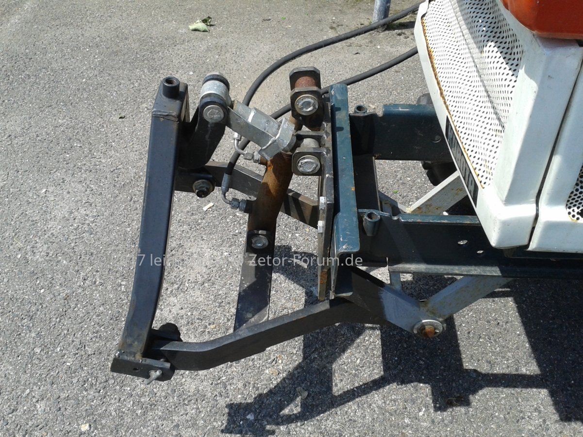

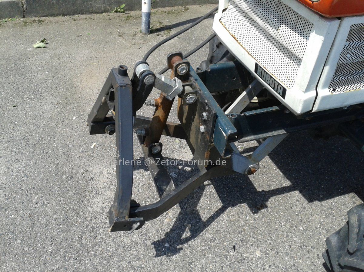

Hier noch ein paar Bilder als Anregung.
Grüße aus Leipzig
Sag mal hab ich nen Knick in der Optik oder hat die Aufnahme am Kubota nen Bogen drin??? o_O
Das kann auch täuschen. nee ich glaube Du hast recht.
