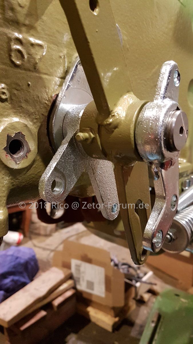

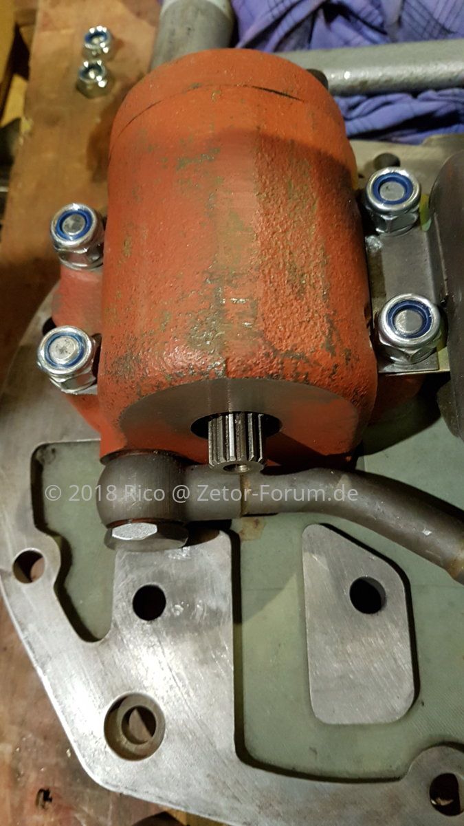

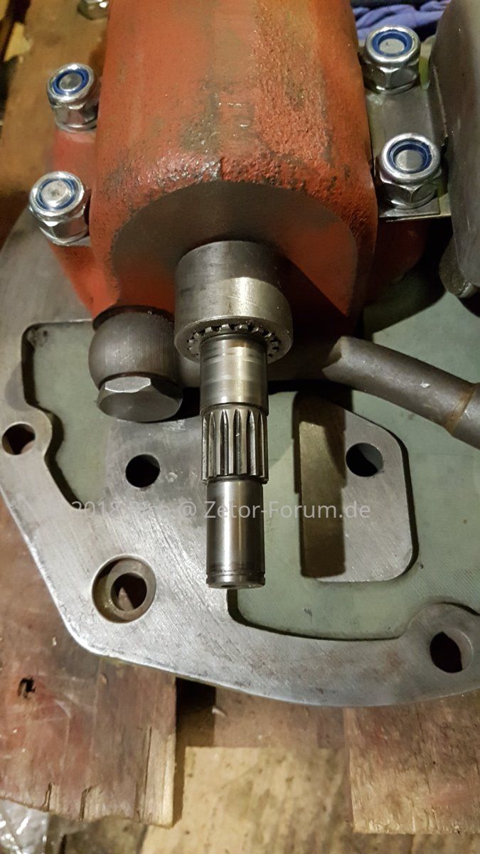

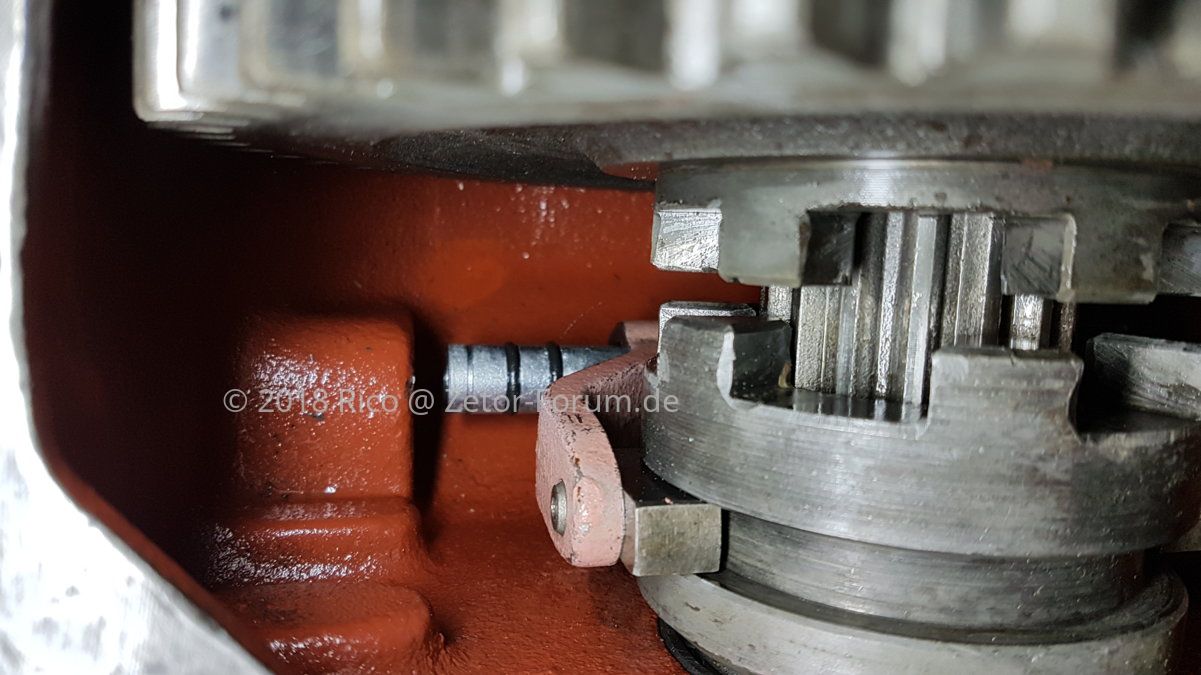

Für mich sieht es so aus als hätte sich der innere Lagerring auf der Zapfwelle mitgedreht oder täuscht das?
Danke Christian .
Du hast Recht, dass es verfärbt ist an der Stelle. Mit gelaufen ist der Innenring des Lagers aber definitiv nicht, da ich ca. ne halbe Stunde gebraucht habe, bis sich das Lager überhaupt von der Welle bewegen wollte.

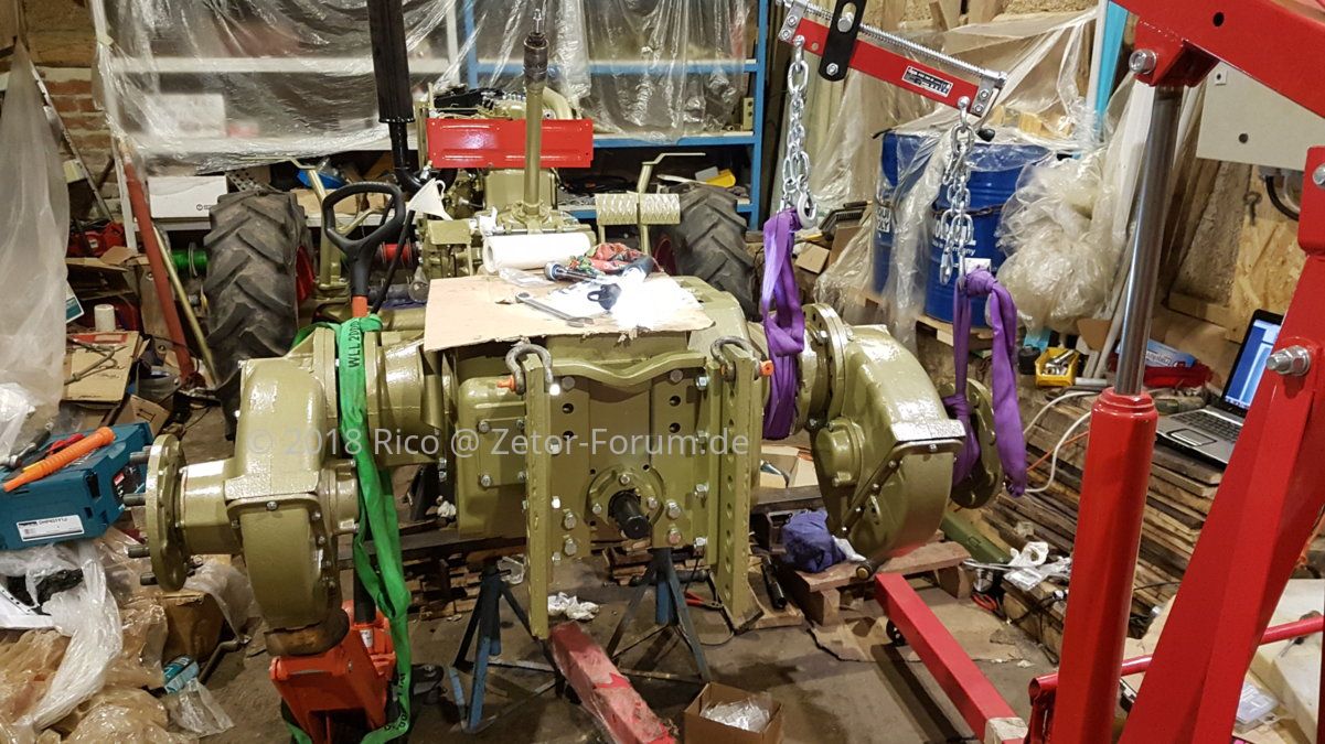

Der letzte Stand war, dass Motor mit Getriebe und Endantrieb verheiratet wurden.

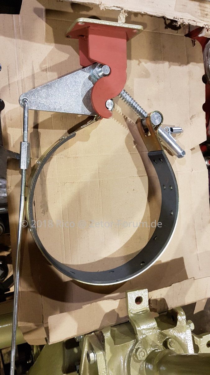

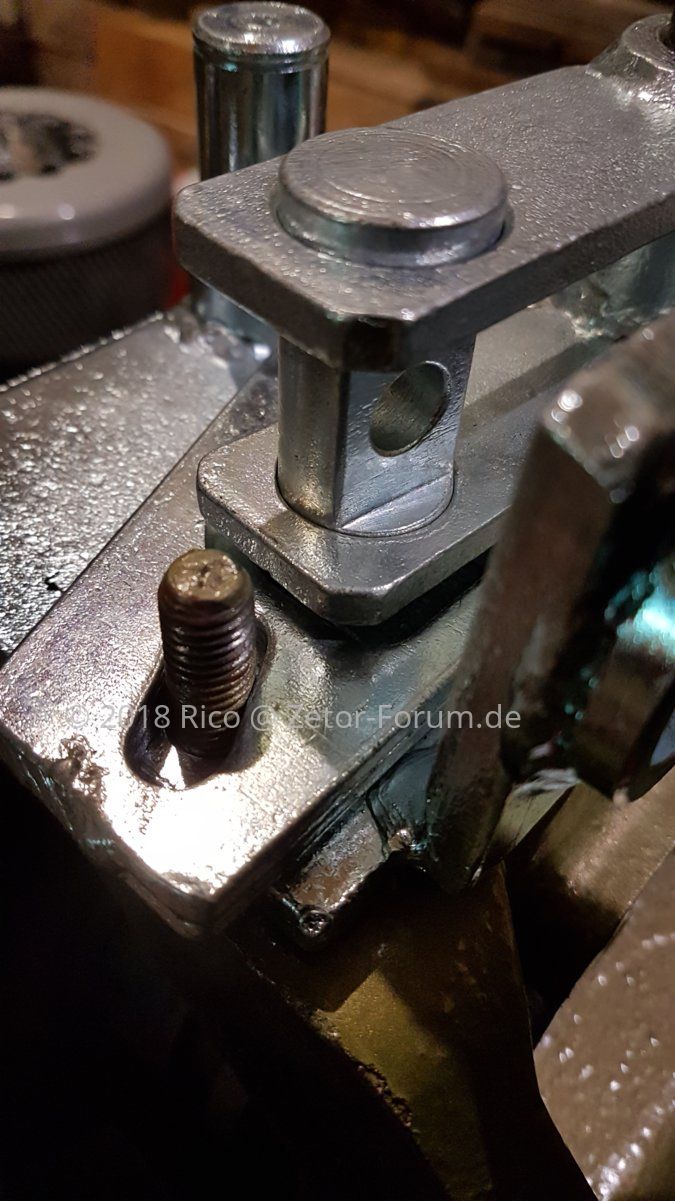

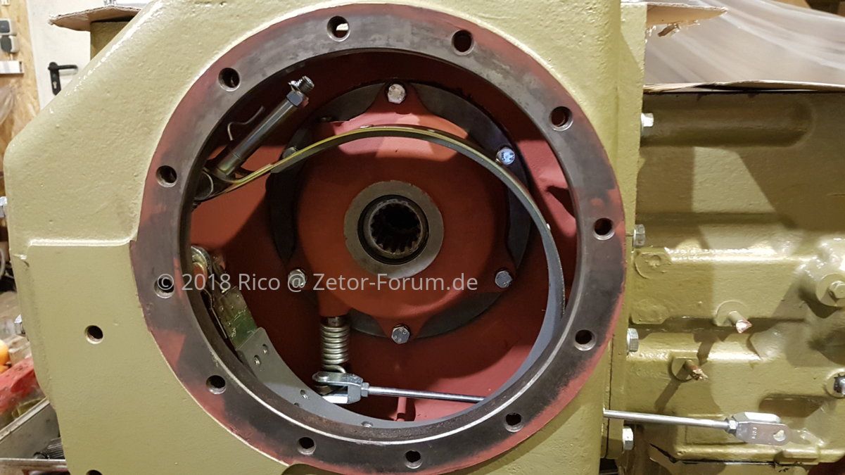

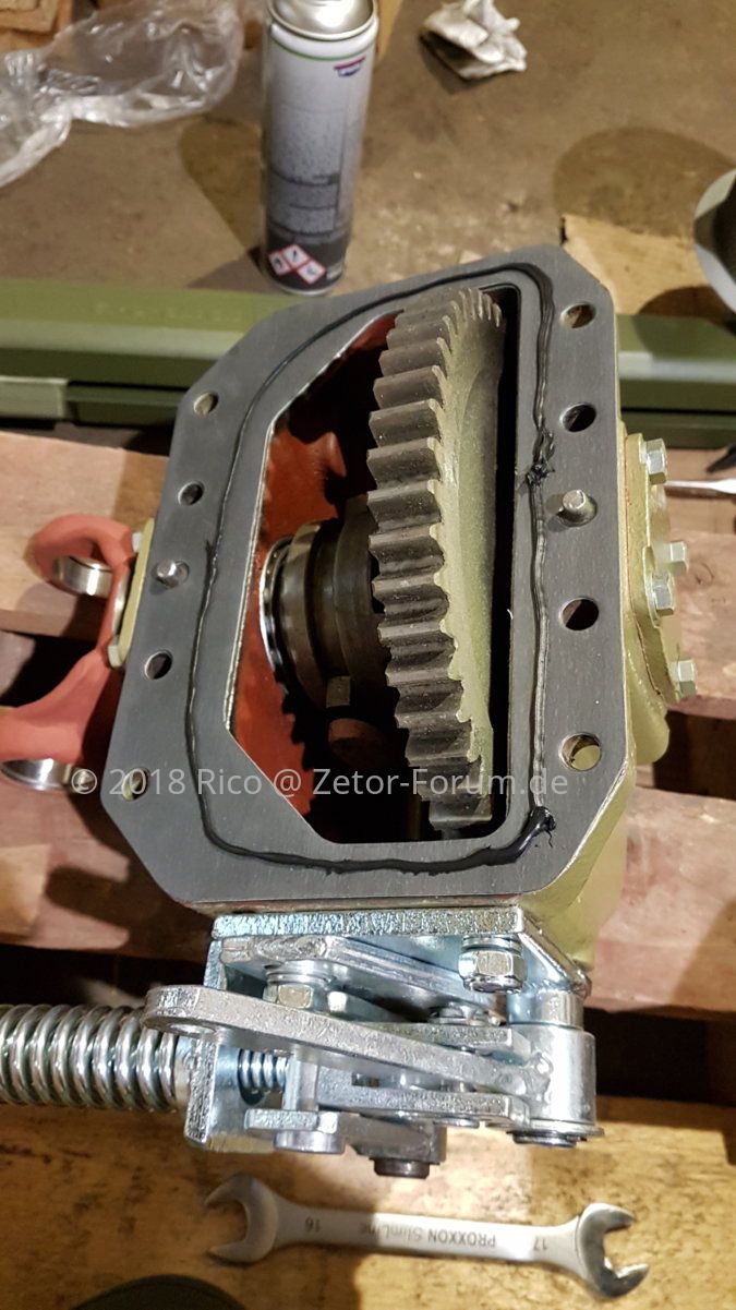

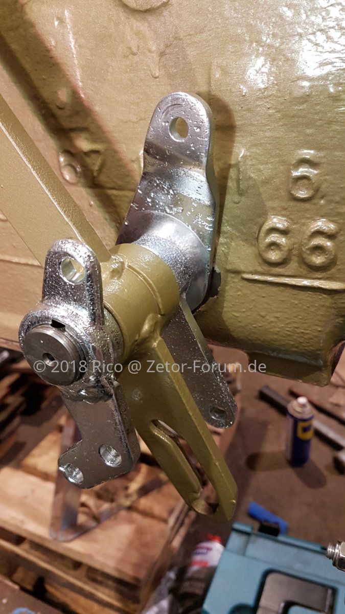

Nun sind die Portale an die Reihe gekommen. Es war nicht immer ganz einfach, die Bremsbänder über die Trommeln zu bekommen .

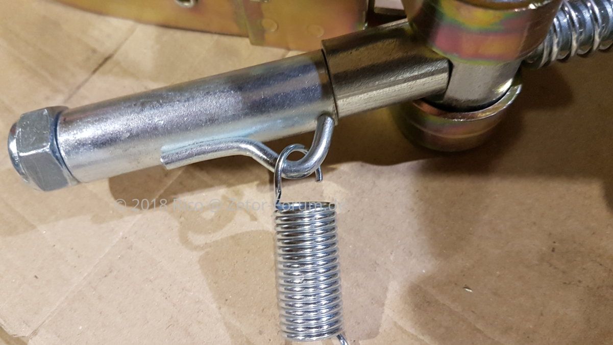

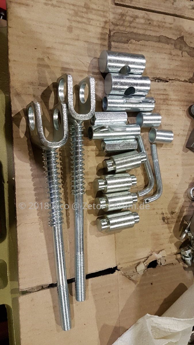

Das verzinkte Material für die Handbremsbänder. So sieht es dann zusammengebaut aus.Jetzt muss es nur noch ins Gehäuse.
So sieht es dann im Gehäuse aus.

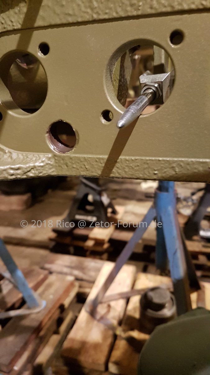

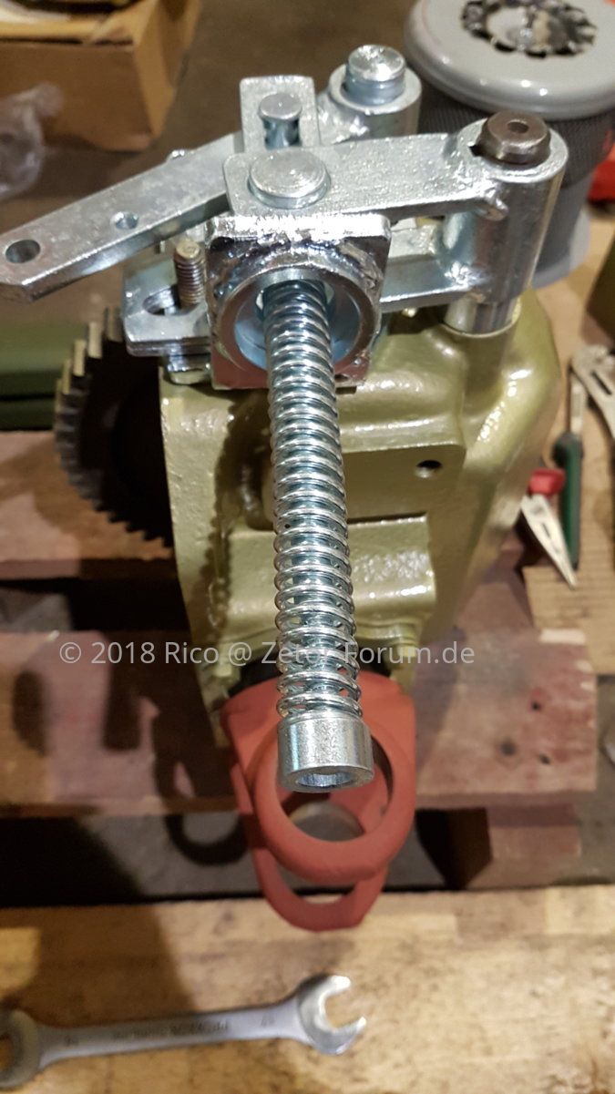

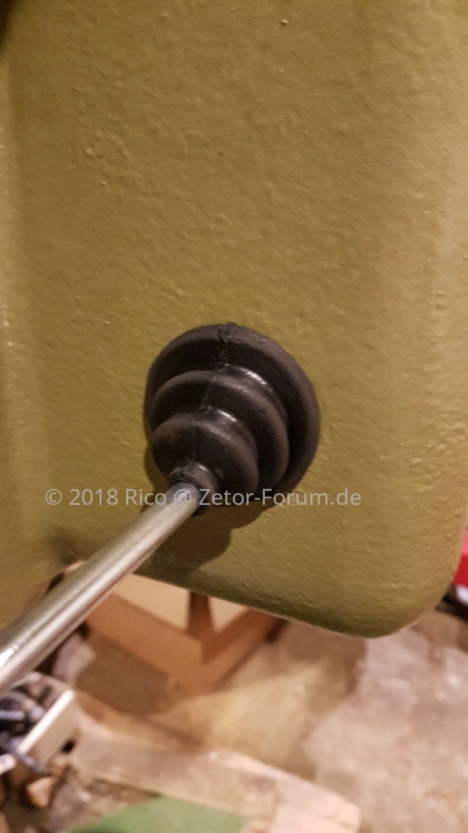

Vor Montage der Portale nicht vergessen, die Zugstangen zu montieren für die Bremsbänder.

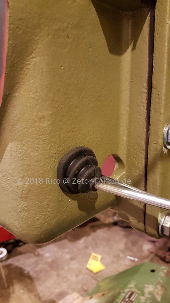

Nach Montage des Portals kommt man da nicht mehr ran . Dazu hab ich mir noch von @Joachim die Gummibalge geholt für die Zugstangen.

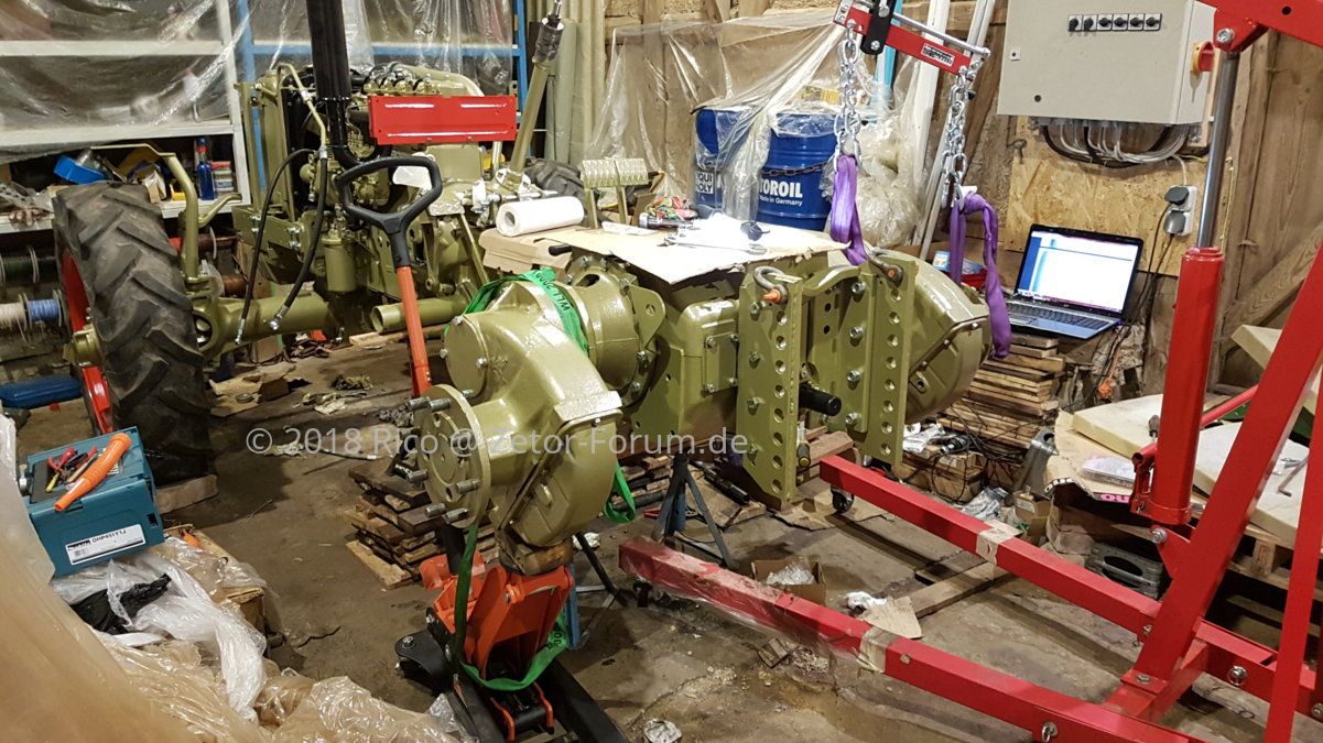

Nun können auch die Portale montiert werden.
Damit steht schon mal ein Großteil des Grundgerüstes da.

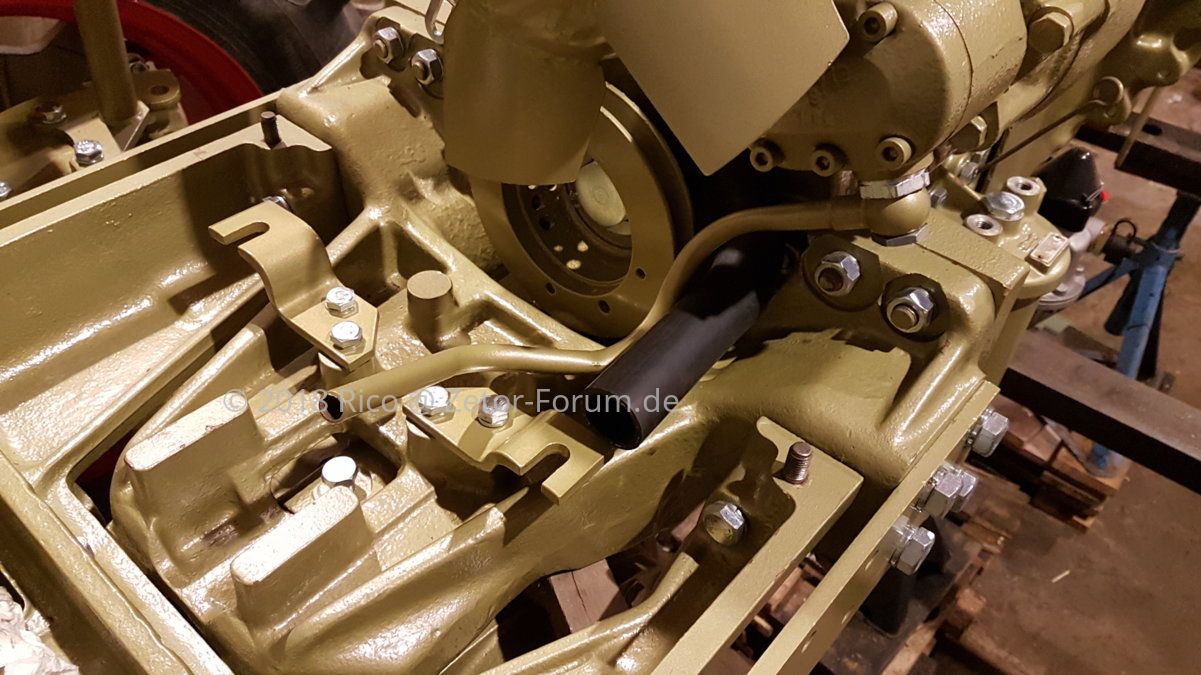

Weiter ging es mit dem Getriebe. Als erstes Deckel unten dran an von der vorderen Öffnung. Das war der leichte Part.

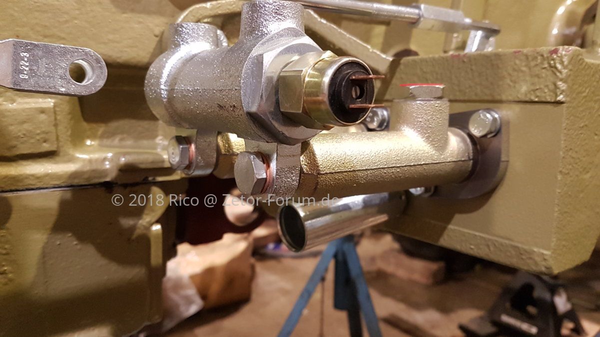

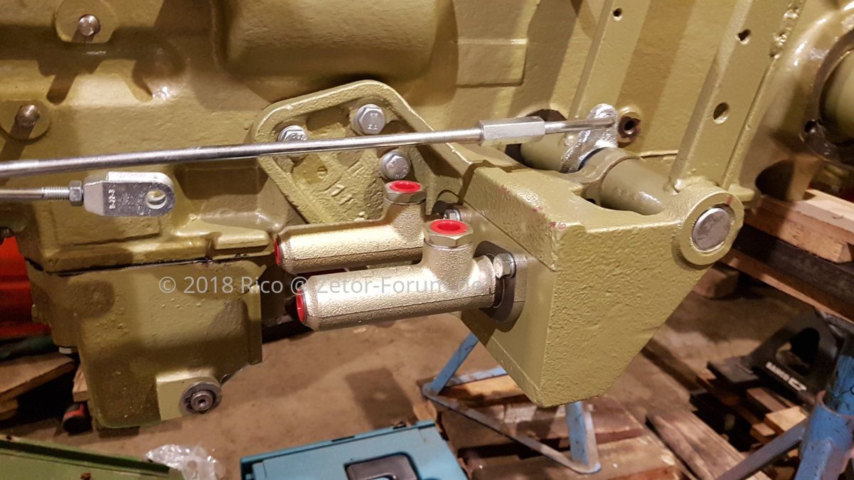

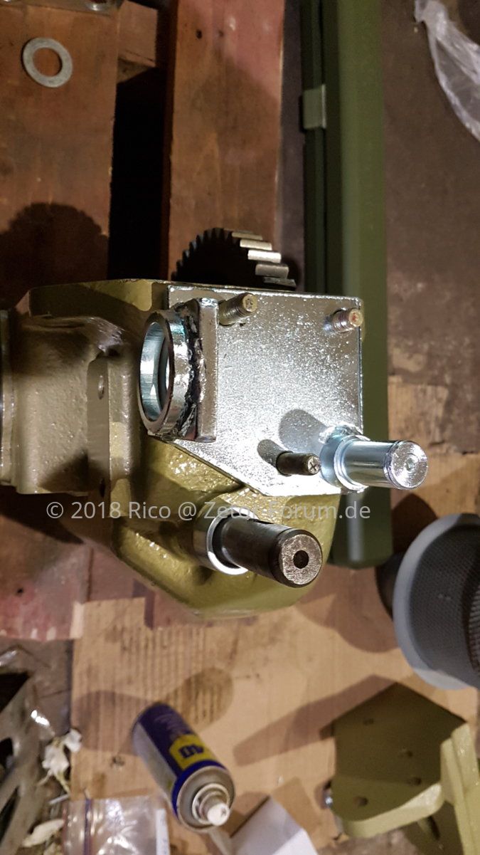

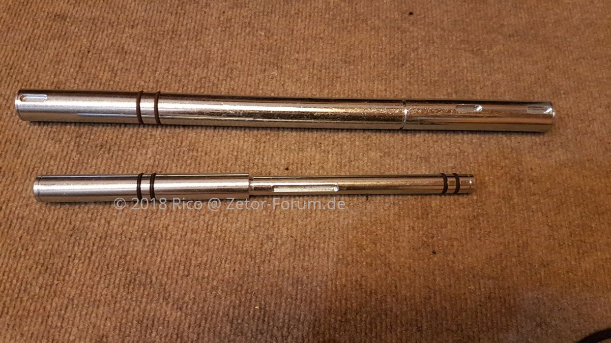

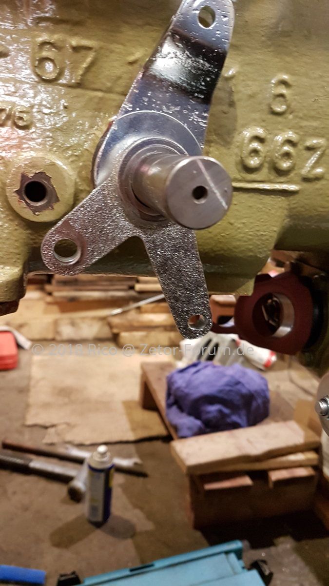

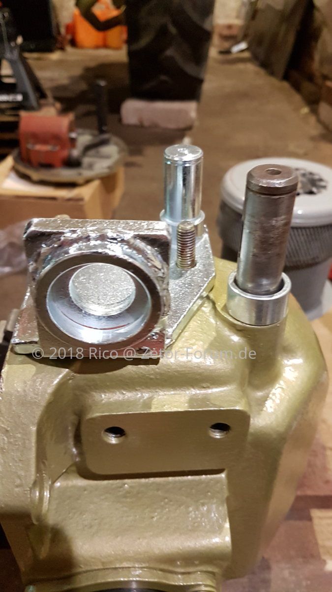

Danach sollte der Allradabtrieb für die Kardanwelle montiert werden und die Welle, auf der die Pedale sitzen. Damit hatte ich allerdings Probleme, da diese nicht dichteten. Nach 2-3 Tagen mit Öl drin stehen lassen liefen dort Öltropfen raus. So wollte ich das natürlich nicht lassen, also habe ich die zwei Wellen wieder ausgebaut und mit neben den Nuten für die Dichtringe noch jeweils eine zusätzliche Nut drehen lassen. So sah das dann im Ergebnis aus.
Das ergab aber ein neues Problem: Das Gehäuse des Abtriebs war innen scharfkantig und erlaubte die Montage der Wellendichtringe von innen nicht. Deswegen habe ich an die Bohrung eine Fase angesetzt, damit der Dichtring nicht beschädigt wird.
Danach war das Getriebe an dieser Stelle auch dicht. Dann weiter zusammengebaut und ans Getriebe angeschraubt mit passender Dichtung.

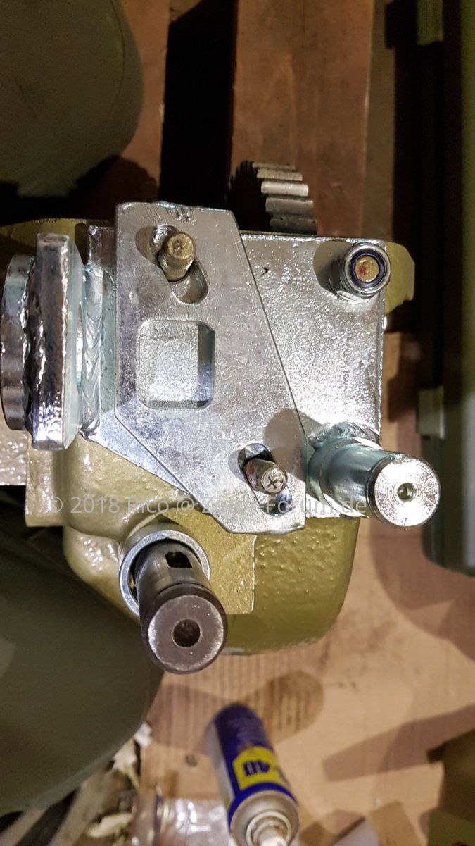

Und natürlich auch die Pedalwelle eingebaut und Pedale und Bremszylinder schon montiert. Da Bilder mehr als 1000 Worte sagen....

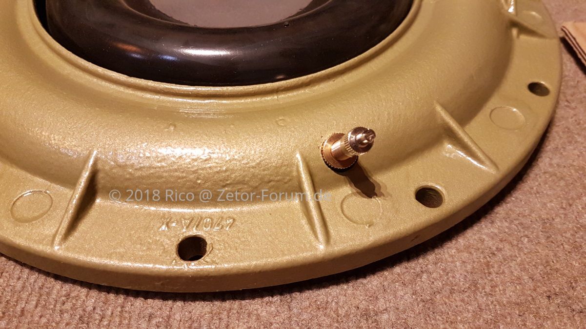

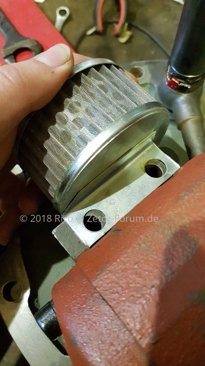

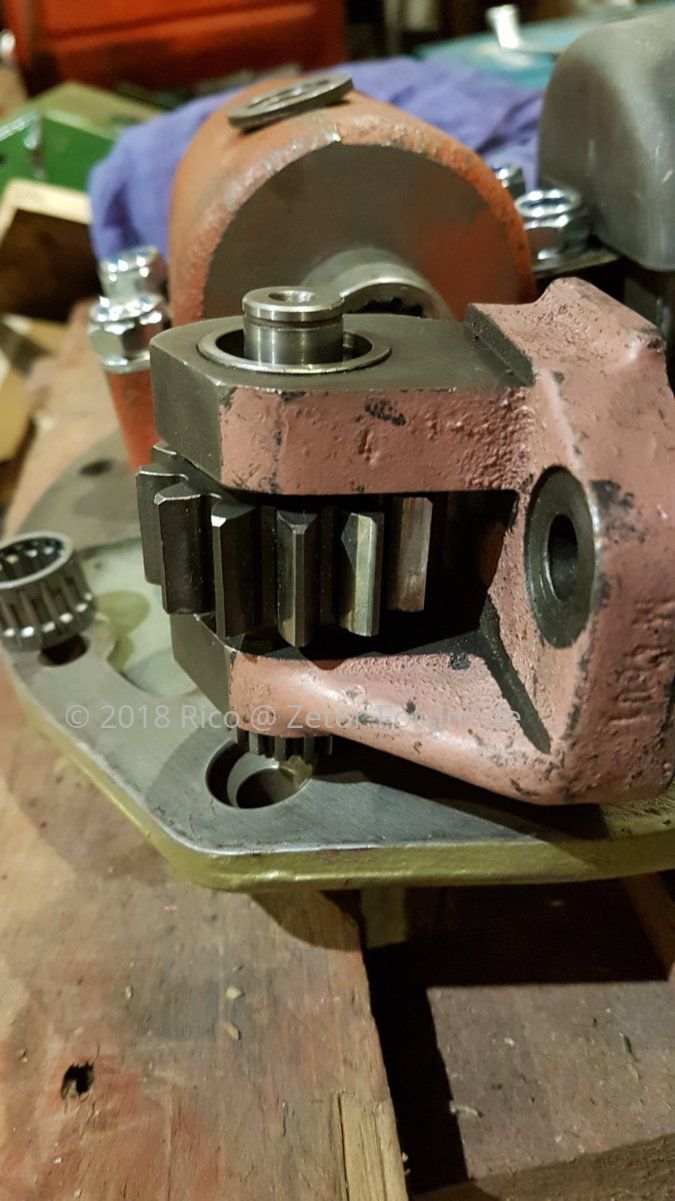

Bevor ich das Getriebe mit Öl gefüllt und alles getestet habe, habe ich natürlich erstmal noch den Pumpendeckel angebaut... Hier die Bilder dazu. Hier gab es Probleme mit dem Saugfilter.. Da passte das Lochbild nicht. Daher hab ich die Bohrungen einfach zu Langlöchern erweitert. Neue Nadellager habe ich natürlich auch verbaut.

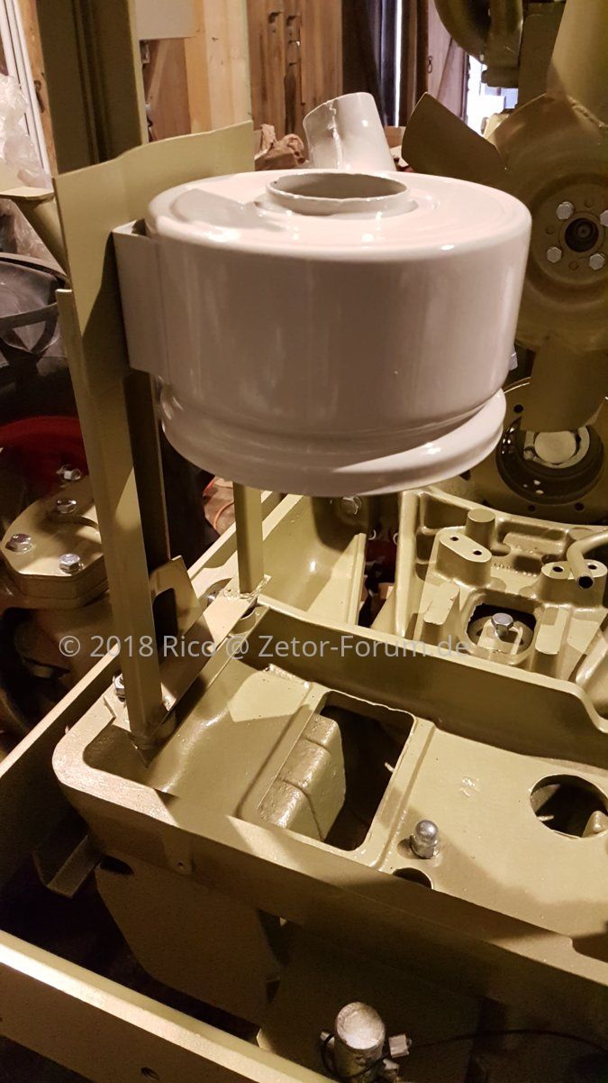

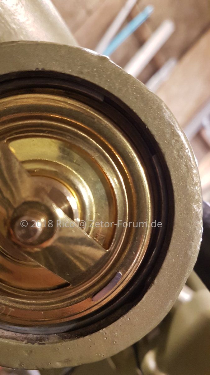

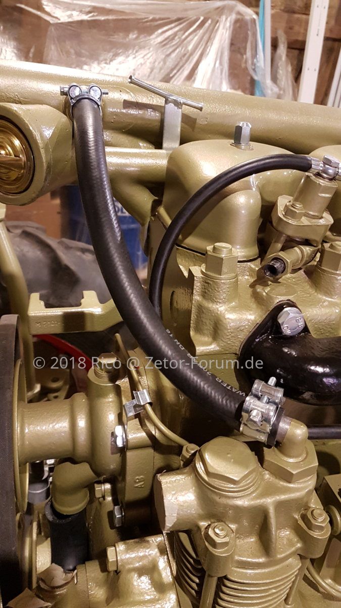

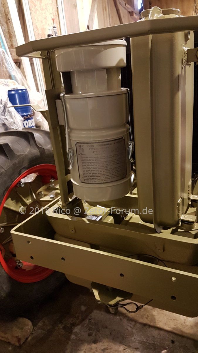

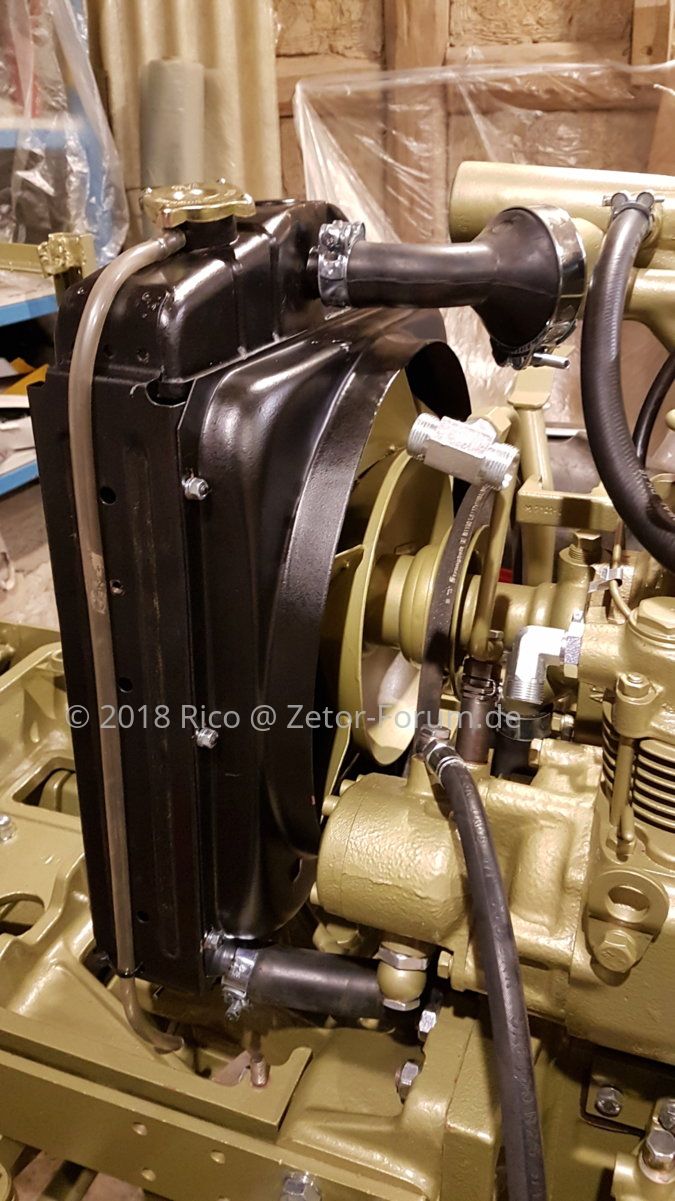

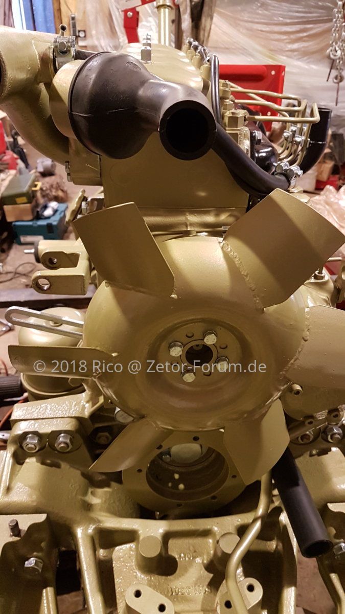

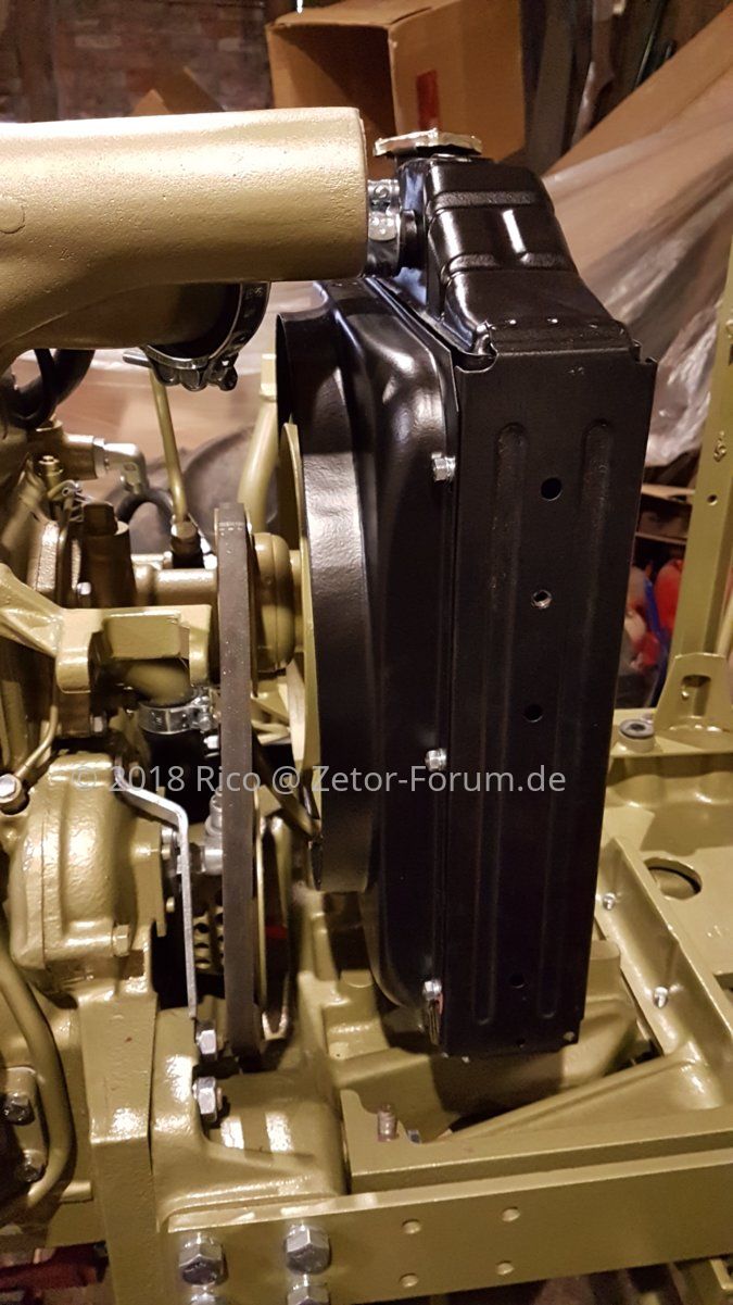

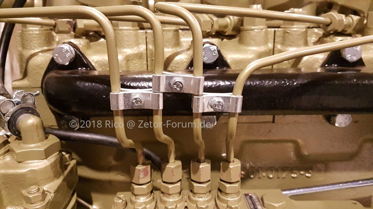

Dann hatte ich vorn mal weiter gemacht. Thermostat eingebaut, Leitungen für die Lenkhydraulik angeschlossen und dann Kühler eingebaut. Die Ansaugleitung für den Kompressor und die Einspritzleitungen mit Haltern habe ich auch schon montiert.

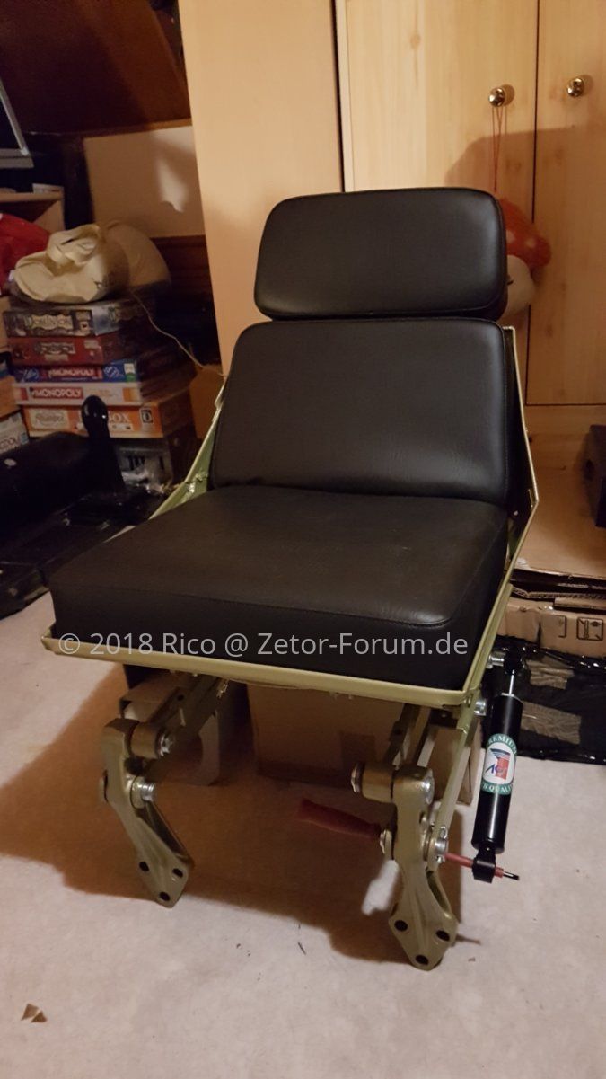

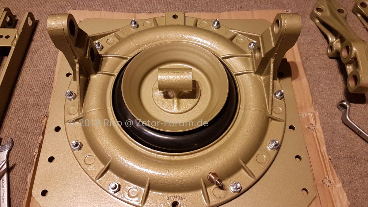

Dann war es mal kalt draußen zwischendurch. Da habe ich mal angefangen meinen Sessel zu bauen .
Sieht doch schon bequem aus oder?!

Sieht sau geil aus, aber pass auf, dass du es mit dem vezinkten Zeugs nicht übertreibst, da ist zuviel des Guten womöglich optisch am Ende dann doch zuviel Bling-Bling.
Den Sitz möcht ich irgendwann mal probesitzen, Einfach um mal zu sehen was das Luftkissen eigentlich bringt.
Das können wir gern machen, weißt ja wo du hin musst
