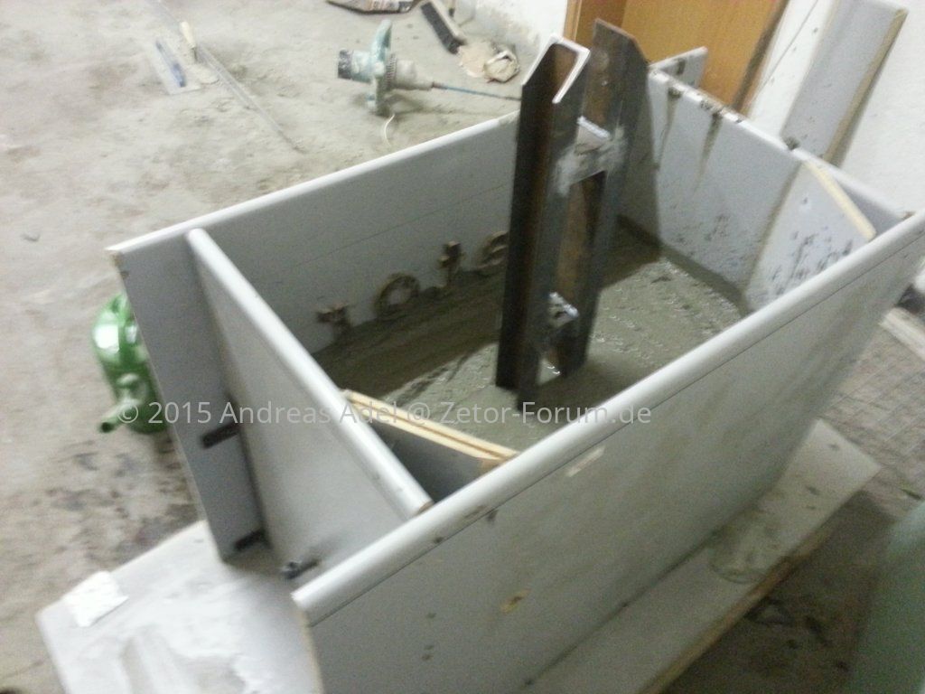

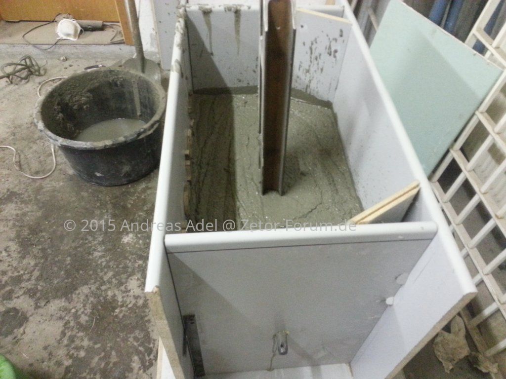

Ich hab so ne ähnliche Ausführung wie der "IHC Fritze" (nicht böse gemeint), aber aus Beton und einfach zum einhängen in die Ackerschiene.

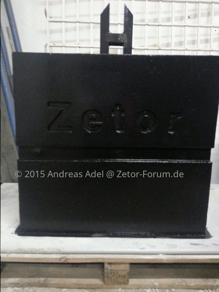

@Schlepperbaron Ja, das Gewicht ist echt Zetor. So eines habe ich auch noch da liegen... z.Z. als große Kiste zum Krimskrams sammeln.
Ja, nein, naja nicht ganz.
Das ist von Trac-lift.cz, dem Hersteller der damaligen Frontlader für Zetor. Das verlinkte würd u.a. Zusammen mit den Frontladern ND5-017, -018 so angeboten und verkauft.
Ist einfach ne Stahlkiste, die man mit Sand füllen kann und sollte maximal 900kg bringen. Angekuppelt nur über die Ackerschiene und Unterlenker... Schon nicht unpraktisch das Teil.
