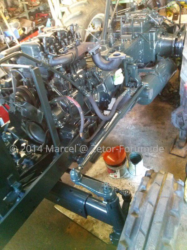

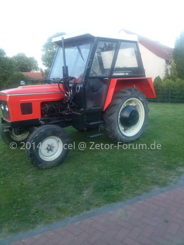

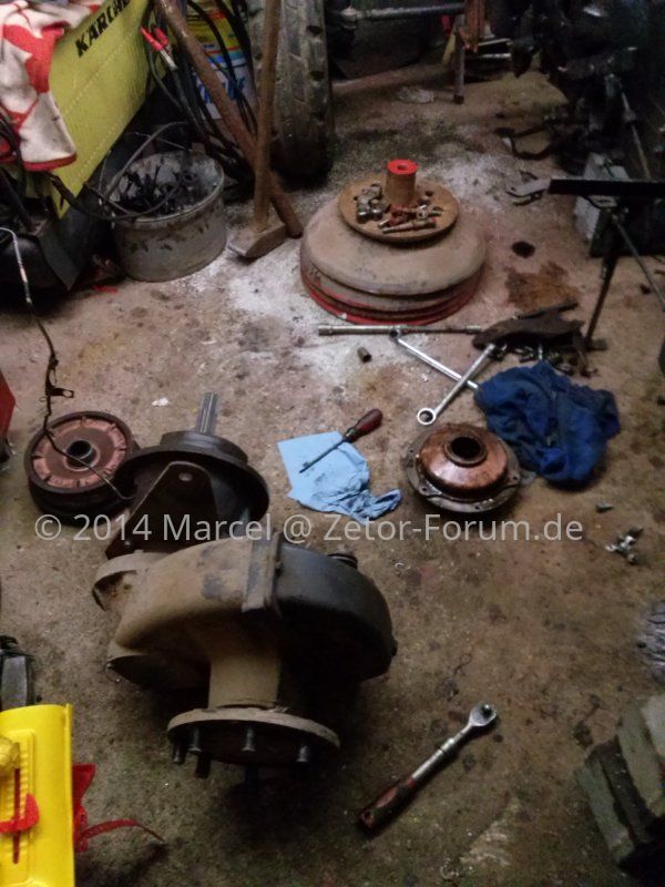

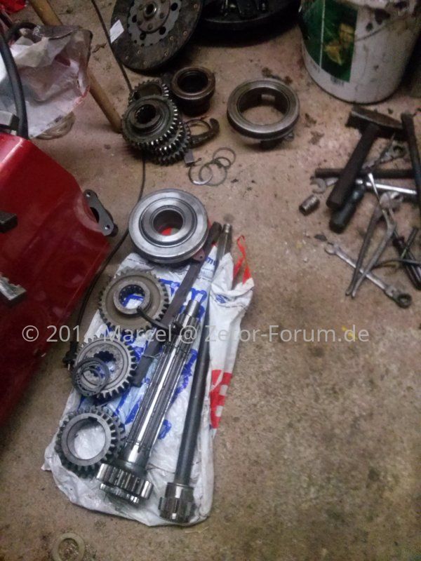

So hier habe ich ein paar.
Wie ihr seht ist noch bisschen arbeit dran. Spiegel, Spritzlappen und noch den Hublader ran. :)

Hallo Marcel,
da hast du aber ne Menge Arbeit dran gehabt.:schreck
Sieht wieder wie neu aus.:like
Die Hinterräder sehen aus als ob da zu wenig Luft drinne ist, hauptsächlich unten oben scheint noch genügend drinne zu sein.:lala :D
18.205
Genau - ist schon Komisch das Reifen immer nur unten platt werden. :D ;)
Sind das vielleicht Radialreifen statt Diagonalreifen? Da fällt mir ein - ich hab da ja auch noch was zu machen....
