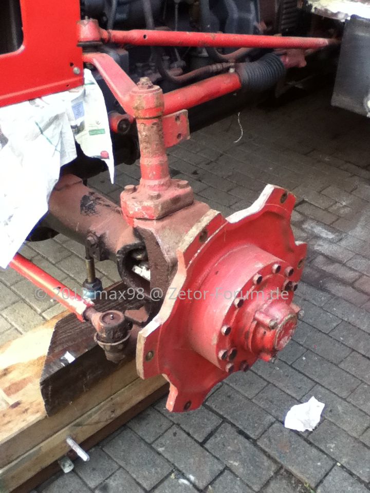

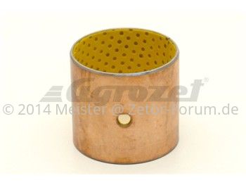

Bin gerade unseren Zetor 6748 am restaurieren und benötige dringend die Lager für die Pendelung an der Vorderachse. Kann mir da bitte jemand weiterhelfen, da ich sonst kein Tüv mehr bekomme.

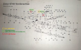

Cau, Du denkst Teil 12 Buchse und auch 13 Bolzen? [DLMURL]http://nahradni-dily.kubikzetor.cz/katalogy-zetor/ur-i- proxima/5711-6748/rejstrik-12/predni-hnaci-naprava-z-6745-z-6748/?p=152[/DLMURL]

Nur das ich wir von den gleichen Lagern reden:

Die haben die Buchse:
Quelle: http://www.agrozetshop.cz
http://www.agrozetshop.cz/exec/search.a ... e=Fulltext
Liefern auch nach Deutschland, aber die Versandkosten sind für so ein kleines Teil sehr hoch. Ich denke das sollten "unsere" Zetorhändler ( siehe Händlerliste hier im Forum) aber auch problemlos bestellen können und sollte hier in Deutschland nicht mehr wie 10-12 Euro das Stück beim Händler kosten.
Die Anlaufscheiben I-III bekommt man auch problemlos - Stück irgendwo 3-5 Euro beim Händler.

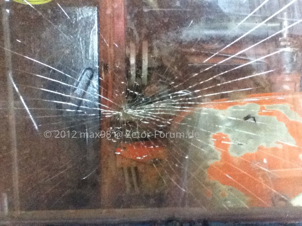

Danke schon mal für die Antworten. Genau das habe ich gesucht, danke! Nun wollte ich noch fragen, ob mir eventuell einer mit einer Profilgummidichtung für die Frontscheibe, eine Frontscheibe und 2x die oberen Türscheiben. Danke schonmal im vorraus. :)

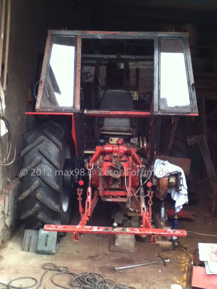

2 alte Bilder in denen die Scheiben noch drinnen waren.
18.186
Moin Max,
na das schaut (bzw. schaute) nach Baustelle aus. Hast du den Auspuff schon ersetzt? Da ist/war? ja mal ne kreative Lösung verbaut. :ok: ;)

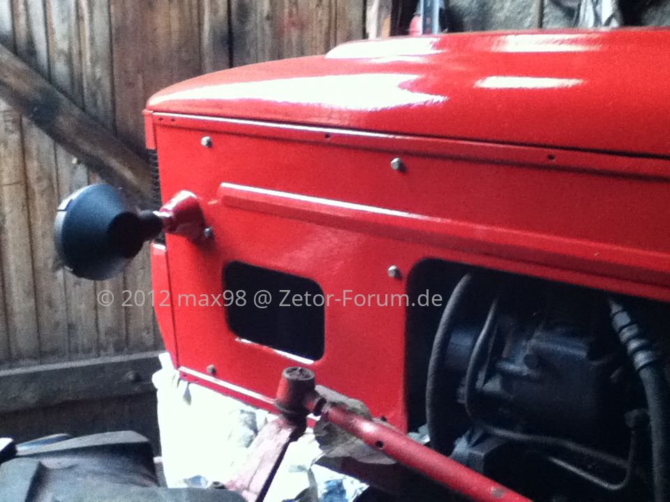

Ja nun ist er nur noch eine ganz kleine Baustelle. Habe die ganze Elektrik wieder Instandgesetzt. Werde nächstes Jahr Bilder vom fertigen Traktor machen. Bin ja erst 14 also habe ich nur während den Ferien richtig Zeit. :)
Ja Auspuff wird erneuert ist aber schon seit 15 Jahren so :D

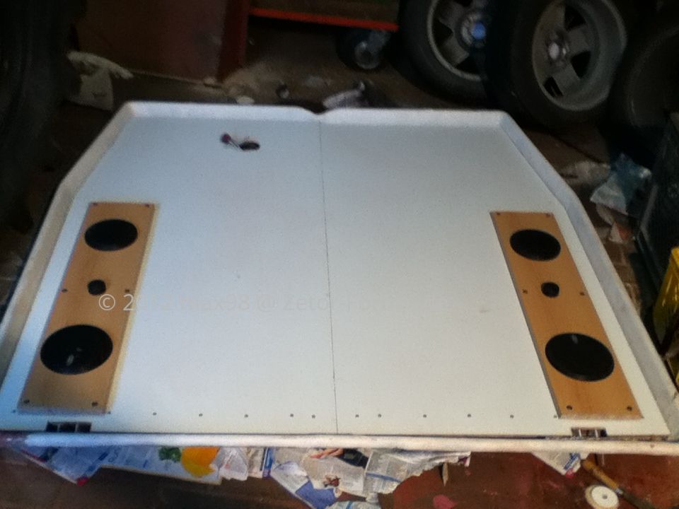

Wow - Respekt! Da hast du ja schon einiges durch. Der Rostfraß am Kabinenrahmen und Radkasten kommt mir leider sehr bekannt vor. ;) Bist auf jeden Fall auf dem richtigen Weg. Die Idee mit den Lautsprechern find ich auch mal gut. :like
Wirst am Ende nen wirklich schicken Zetor haben, den du aus dem FF kennst und sicher lang dran Freude hast. :)

Dankeschön! :) Ja habe mir viele Gedanken gemacht wie ich das mit den Lautsprechern mache. Bin auch schon weiter habe nur leider keine Bilder mehr gemacht...

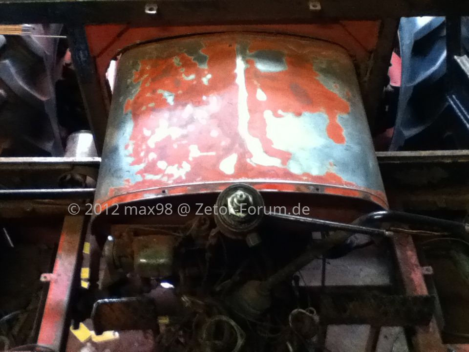

Okay dann werde ich da mal nachschauen. Noch eine Frage wäre wie das Heizsystem des 6748 funktioniert bzw aufgebaut ist, habe das noch nie gesehen da es schon seit 20 Jahren fehlt. :D
Kann man da noch Teile bekommen ?
Gruß
18.186

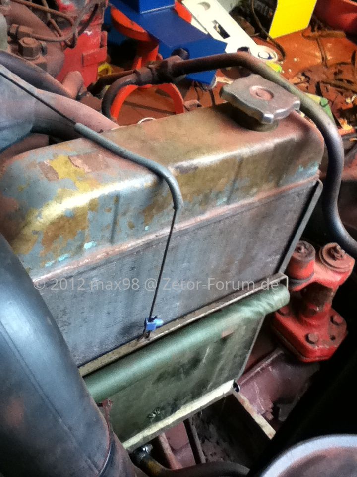

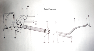

Da gabs meines Wissens eigentlich nur diese Variante: Warmluft ähnlich wie beim Belarus früher
Teile hab ich ab und an mal auf tschechischen oder polnischen Onlinebörsen gesehen, gebraucht und ganz selten mal neu. Bei Teilehändlern hab ich persönlich noch nichts dergleichen entdeckt, was aber nichts bedeuten muss.
Gut zu sehen, wie das Heizsystem aufgebaut ist, ist es im Ersatzteilkatalog zB.:
Und so sieht das an deinem Traktor aus:
Im Grunde kann man sich das auch selber bauen - so kompliziert ist es nicht. :)

Also die Heizung leitet nur die warme Luft vom Kühler ab ?

Ja - allerdings war da original auch noch eine Kühler Jalousie verbaut, damit er im Winter schneller Warm wurde - die gibts noch neu für schmales Geld zu kaufen.

Die ist sogar noch da ;) muss nur was machen, dass ich die wieder hoch und runter verstellen kann
Also habe ich das jetzt richtig verstanden, dass die warme Luft einfach vom Kühler in den Schlauch geblasen wird und man dann in der Kabine überm Tank dann die Luftzufuhr regeln kann ?
